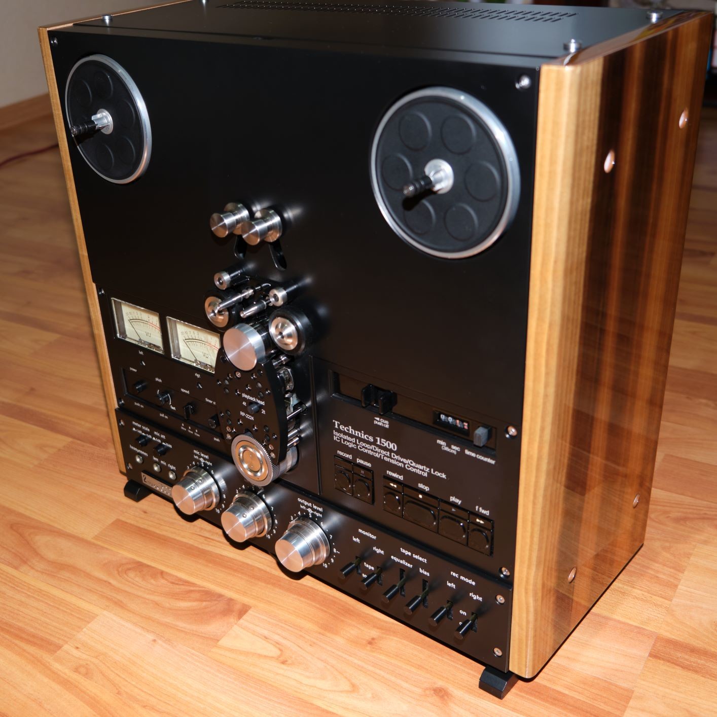

Такого красавца надо брать RS-1500. Был уханькан косметически, но не копан. Полностью перебрал востановил и настроил, для себя в коллекцию:
тут видос https://vk.com/wall-197986961_25
Сейчас такие не по реальной цене продаются.

Вот еще картинка... Помудохался я с ним знатно, все подшипники заменил на ипонские, все втулки с износом переделал и т.д. Зато получаю эстетическое удовольствие, что такого нет второго. Искажения после точной настройки гораздо ниже чем у оригинала)))
1 час назад, Mazila сказал:
  Скажите, хромированные части, надписи, тоже восстанавливали или так удачно всё сохранилось? И подшипники где покупали?
Спасибо!
11 часов назад, strannikk55 сказал:
Спасибо!
Полностю разбирал, на некоторых деталях востанавливал гальваническое покрытие, шасси красил порошковой краской, далее подбирал шрифт и лазерная гравировка до металла. Подшипники заказывал, благо они стандартные
10 часов назад, Mazila сказал:
Спасибо! Тоже стоит 1500-ый и 1506 в не плохом на вид состоянии и рабочем тоже но лет то много, сначала думал ремкомплект заказать , там и электролиты и много чего, да вот логистика из штатов сейчас не очень, да и по миру тоже.
