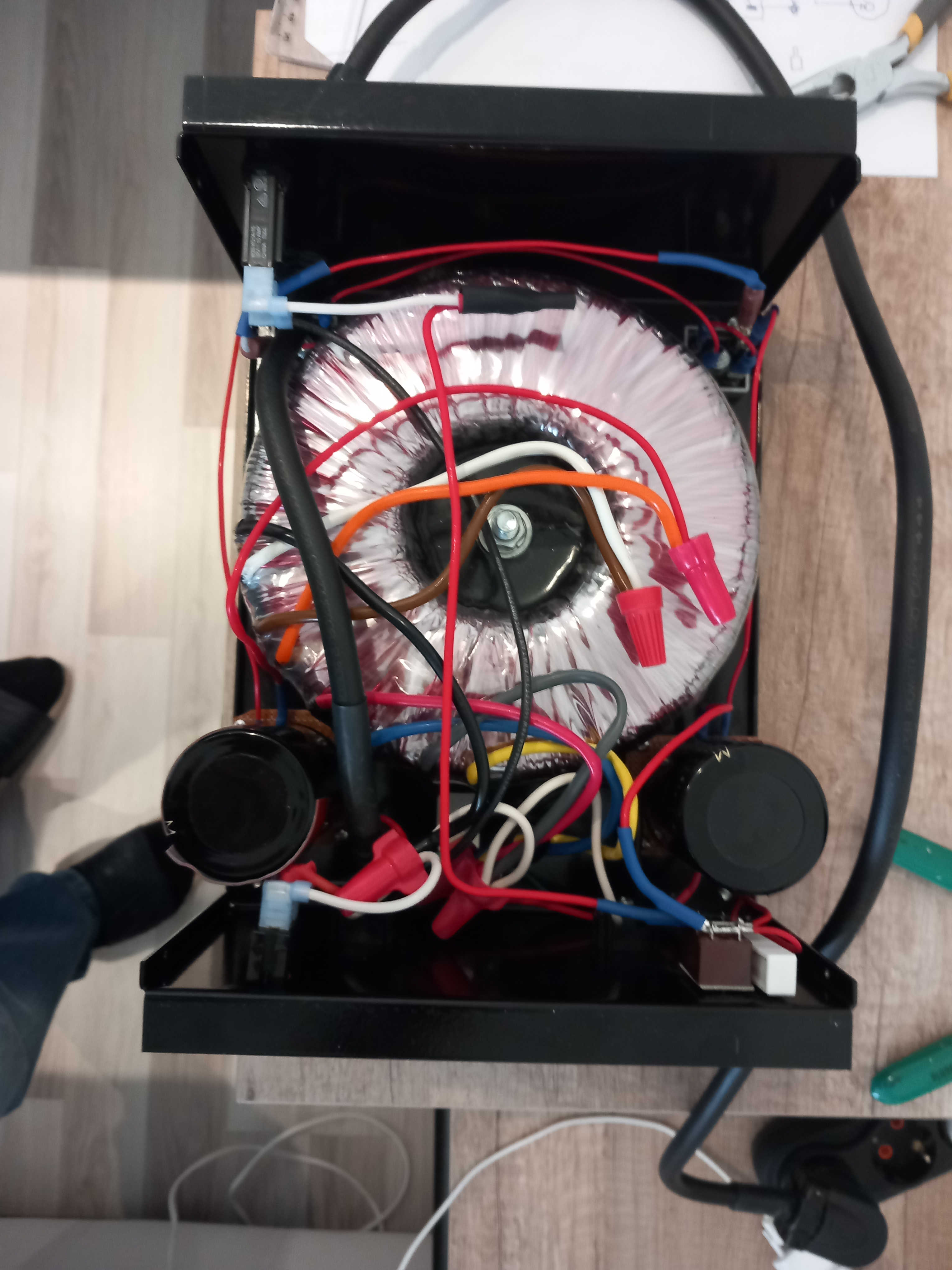

Moderators Staudio Posted March 11, 2024 Author Moderators Share Posted March 11, 2024 09.03.2024 в 21:03, Staudio сказал: Собственно, уже поступил отзыв по этому фильтру: "Вот так в живую выглядит новый фильтр от Вячеслава. В рабочей обстановке, так сказать. Пока идет обкатка. 2 часа от запуска. Вообще, я большой скептик в вопросах всяких там доработок. Но вот что касается питания, тут вопрос, в моем понимании, должен решаться однозначно - чистое. И чем чище, тем лучше. ЦАП техника чувствительная, лишняя грязь ей ни к чему. А по сему, как только увидел возможность - заказал без раздумий. Ну, собственно, вот он и у меня. И впечатлений уже есть. Ему, конечно, еще прогреться часиков 100, но тем не менее, изменения не на уровне "показалось" уже, что называется, из коробки. Гусь неожиданно отчетливо забасил. Нет, недостатка баса я не ощущал и до этого, но вот в отдельных моментах басовые партии с тали отчетливее. Более акцентированы. Сцена - тут интересно. Акустика у меня не очень широко стоит, поэтому любые изменения в объеме я хорошо ощущаю. И с фильтром однозначно есть увеличение объема. Можно представить, как исполнитель, например, стоял у стены, и тут эту стену взяли, и отодвинули - больше пространства в звуке. Информация. Акустика у меня информативная и недостатка я особо не испытывал, но тут мне даже многовато стало, т.к. детали стали контрастнее. Думаю, уйдет немного с прогревом. Ну и последнее, что пока заметил - звучание становится более осязаемым. Заметнее всего на вокале и струнных. Ну, вроде пока все, в общих чертах. Продолжаю наблюдение!" 3 Link to comment Share on other sites More sharing options...

BigBoris Posted July 30, 2024 Share Posted July 30, 2024 Изолирующий транс 1.5 квт с ограничителем пускового тока и фильтром постоянки. Апгрейд Хаммонда https://www.hammfg.com/electronics/transformers/line/178 пробки при включении не выбивает и тороид не рычит и не гудит от слова совсем. До апгрейда случалось часто. 1 Link to comment Share on other sites More sharing options...
Moderators Staudio Posted July 30, 2024 Author Moderators Share Posted July 30, 2024 49 минут назад, BigBoris сказал: Изолирующий транс 1.5 квт с ограничителем пускового тока и фильтром постоянки. Апгрейд Хаммонда https://www.hammfg.com/electronics/transformers/line/178 пробки при включении не выбивает и тороид не рычит и не гудит от слова совсем. До апгрейда случалось часто. 1,5 кВт - слабенький тор для того, чтобы выбивать пробки. Видимо, изначально был намотан с экономией. Link to comment Share on other sites More sharing options...
BigBoris Posted July 30, 2024 Share Posted July 30, 2024 55 minutes ago, Staudio said: 1,5 кВт - слабенький тор для того, чтобы выбивать пробки. Видимо, изначально был намотан с экономией. Дело в том что я его перекоммутировал в понижайник 240V->120V и в сети 240V щиток в квартире стал выключаться через раз. В сети 120V ни разу не вырубалось. Разные страны, разные ГОСТы. Кстати почитайте что сам Хаммонд в описании пишет про пуски. Кстати у меня стоит еще один тор, для цифрой части системы, он от другого производителя, на 1 квт. Тоже стал вышибать пока не поставил ограничитель пускового тока - резистор с тумблером, дешево и сердито. Для себя можно и нужно тумблер, не на продажу ведь делаю, а всякие варисторы-мудисторы это не про звук. Разные ТЗ как это обычно бывает в аудиостроении. У меня например ЦАП не на печатной плате спаян. Для себя делаешь или на продажу - тут не может быть консенсуса ни в схемотехнике ни в ее исполнении. Разные вселенные. Link to comment Share on other sites More sharing options...

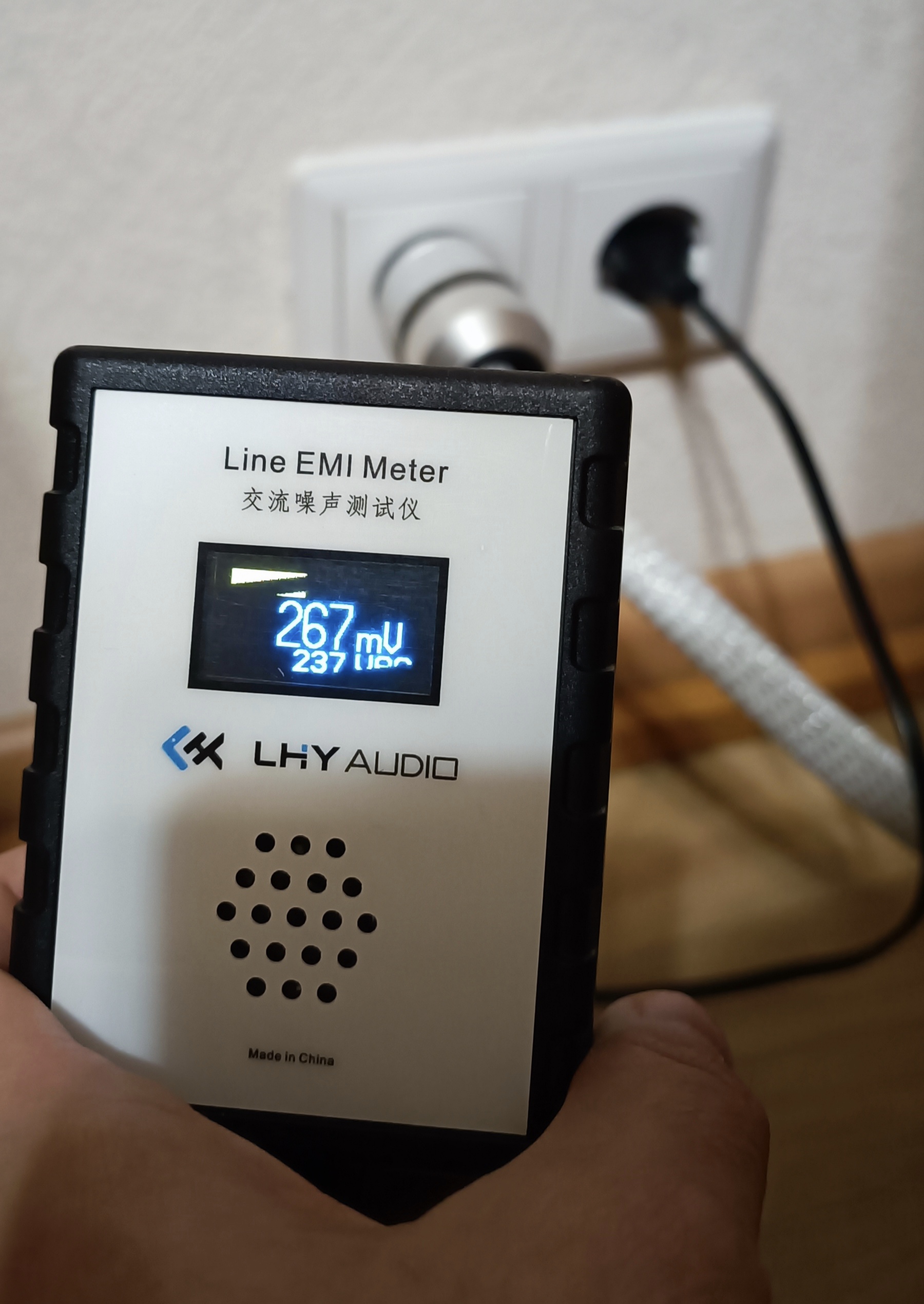

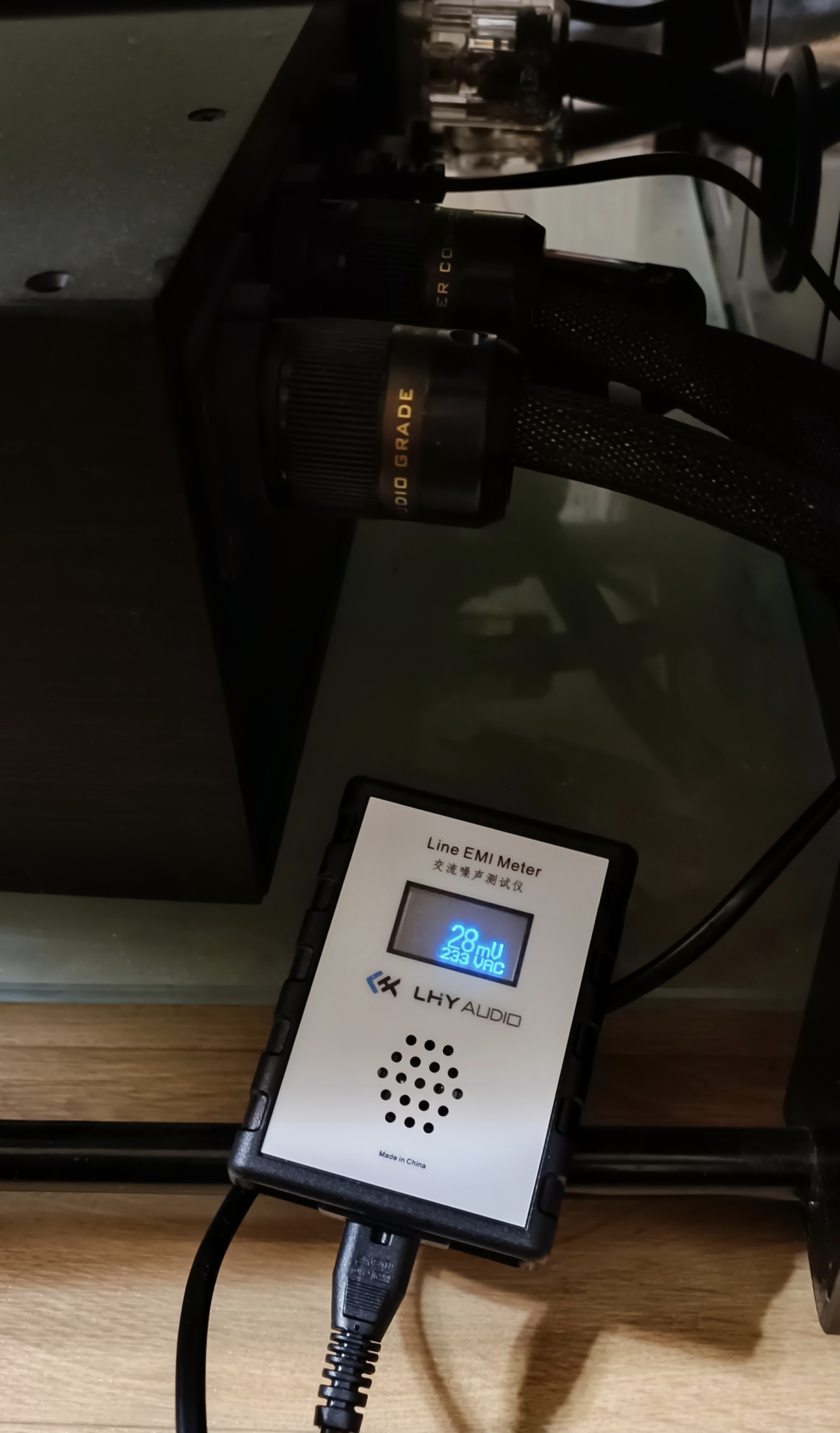

Moderators Staudio Posted August 23, 2025 Author Moderators Share Posted August 23, 2025 На днях померил шумомером уровень грязи в сети в розетке и после фильтра. Фильтр уменьшает шум в 10 раз. Кроме того, сильно снижает уровень скачков этих пульсаций. 2 Link to comment Share on other sites More sharing options...
Михаил К. Posted August 23, 2025 Share Posted August 23, 2025 13 минут назад, Staudio сказал: На днях померил шумомером уровень грязи в сети в розетке и после фильтра. Фильтр уменьшает шум в 10 раз. Кроме того, сильно снижает уровень скачков этих пульсаций. С синфазным и дифференциальными дросселями ? Link to comment Share on other sites More sharing options...

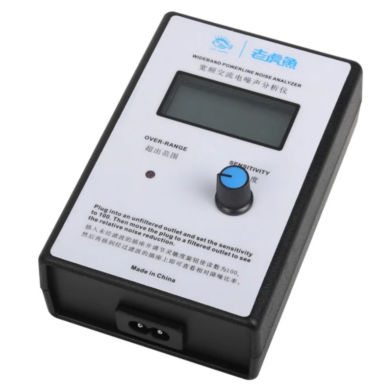

Yroxi Posted August 23, 2025 Share Posted August 23, 2025 3 часа назад, Staudio сказал: На днях померил шумомером уровень грязи в сети в розетке и после фильтра. Фильтр уменьшает шум в 10 раз. Кроме того, сильно снижает уровень скачков этих пульсаций. Подумываю о покупке такого тестера, подскажите пож. у китайцев есть два варианта, как у Вас и с регулятором установки шума в розетке за 100%. Какой из них оптимален, не сравнивали? Link to comment Share on other sites More sharing options...
Moderators Staudio Posted August 23, 2025 Author Moderators Share Posted August 23, 2025 21 минуту назад, Yroxi сказал: Подумываю о покупке такого тестера, подскажите пож. у китайцев есть два варианта, как у Вас и с регулятором установки шума в розетке за 100%. Какой из них оптимален, не сравнивали? Привет. Мне тот дали на пробу. Сам теперь думаю прикупить. 1 Link to comment Share on other sites More sharing options...
Moderators Staudio Posted August 23, 2025 Author Moderators Share Posted August 23, 2025 Посмотрел оба. Я бы без крутилки взял бы. Ищу на Озоне, никак, к удивлению, не найду. Link to comment Share on other sites More sharing options...
Yroxi Posted August 23, 2025 Share Posted August 23, 2025 31 минуту назад, Staudio сказал: Посмотрел оба. Я бы без крутилки взял бы. Пожалуй , Ваш показывает конкретные "mV", а с крутилкой на сколько после фильтра, меньше чем в сети, типа загадочных цифр "0.9" "2.7"... Link to comment Share on other sites More sharing options...
Moderators Staudio Posted August 23, 2025 Author Moderators Share Posted August 23, 2025 3 минуты назад, Yroxi сказал: Пожалуй , Ваш показывает конкретные "MV", а с крутилкой на сколько после фильтра, меньше чем в сети, типа загадочных цифр "0.9" "2.7"... И еще вольтаж одновременно, что удобно. Link to comment Share on other sites More sharing options...
Polesoff Posted August 23, 2025 Share Posted August 23, 2025 на алике есть. пойдет? https://aliexpress.ru/item/1005006113866106.html?sku_id=12000035808650732 Link to comment Share on other sites More sharing options...
Moderators Staudio Posted August 23, 2025 Author Moderators Share Posted August 23, 2025 4 минуты назад, Полесов сказал: на алике есть. пойдет? https://aliexpress.ru/item/1005006113866106.html?sku_id=12000035808650732 Да, он самый. На Озоне обычно дешевле. Но сейчас там их нет. Link to comment Share on other sites More sharing options...
