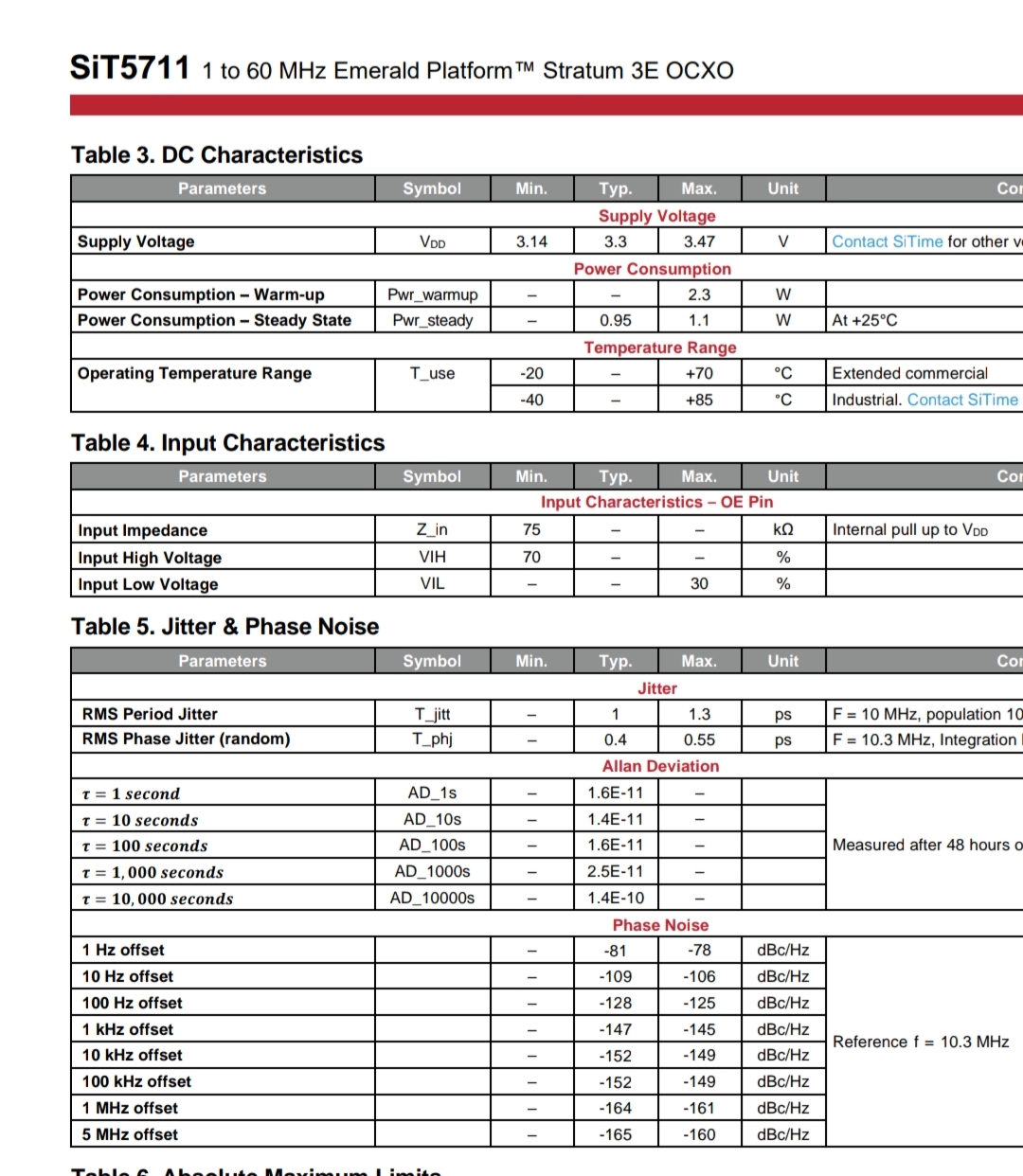

Не ошиблись? 80ps=80000фемто секунд. У jcat xe со встроенным ocxo клоком  намеренный jitter 12ps, а у мастера клока в районе 2.4ps.
9 часов назад, mxsm сказал:
Не ошибся. Это характеристика из даташита на умножитель.

Тогда не знаю, может чего то не понимаю, но через множитель, используя Morion mv197 высшего грейда,  джиттер в итоге  получается намного больше, чем он измерен   со встроенного OCXO  SIT5711.
https://www.alpha-audio.net/review/review-jcat-master-ocxo-clock-dont-be-square/4/
11 минут назад, mxsm сказал:

я глянул на графики ФШ клока от JCat, там около 70 дБ/1 Гц. Очень странное значение для OCXO - 70 дБ! Это совсем шляпа. Даже у Aune SC1 100 дБ. У меня есть дешёвые китайские OCXO генераторы, так у них 90 дБ/1 Гц.
Сколько стоит генератор от JCat?
11 минут назад, felix сказал:
Нет такого. Даже у встроенного sitime ocxo
-78 -81 на 1гц
Только что, mxsm сказал:
Нет такого. Даже у встроенного sitime ocxo. У встроенного -78 -81 на 1гц
я смотрел графики из ревю по вашей ссылке
10 минут назад, felix сказал:
Тогда там какая то хрень намеряна . На одном 1 кгц - 120 от силы, а родной вообще -50 на 1гц
Любой TCXO лучше.
Я прислал спеки клока на карте , где в ревью на графике -50, по спекам -80. На 1гц. Непонятно то , что непонятно как они меряли, понятно то, что таких значений быть не может
Пишут -135 на 100. Если интерполировать с родным, то на 1гц в лучшем случае -90.
Что не ахти. Согласен, тем более за 1400.
Потому и озадачился.
