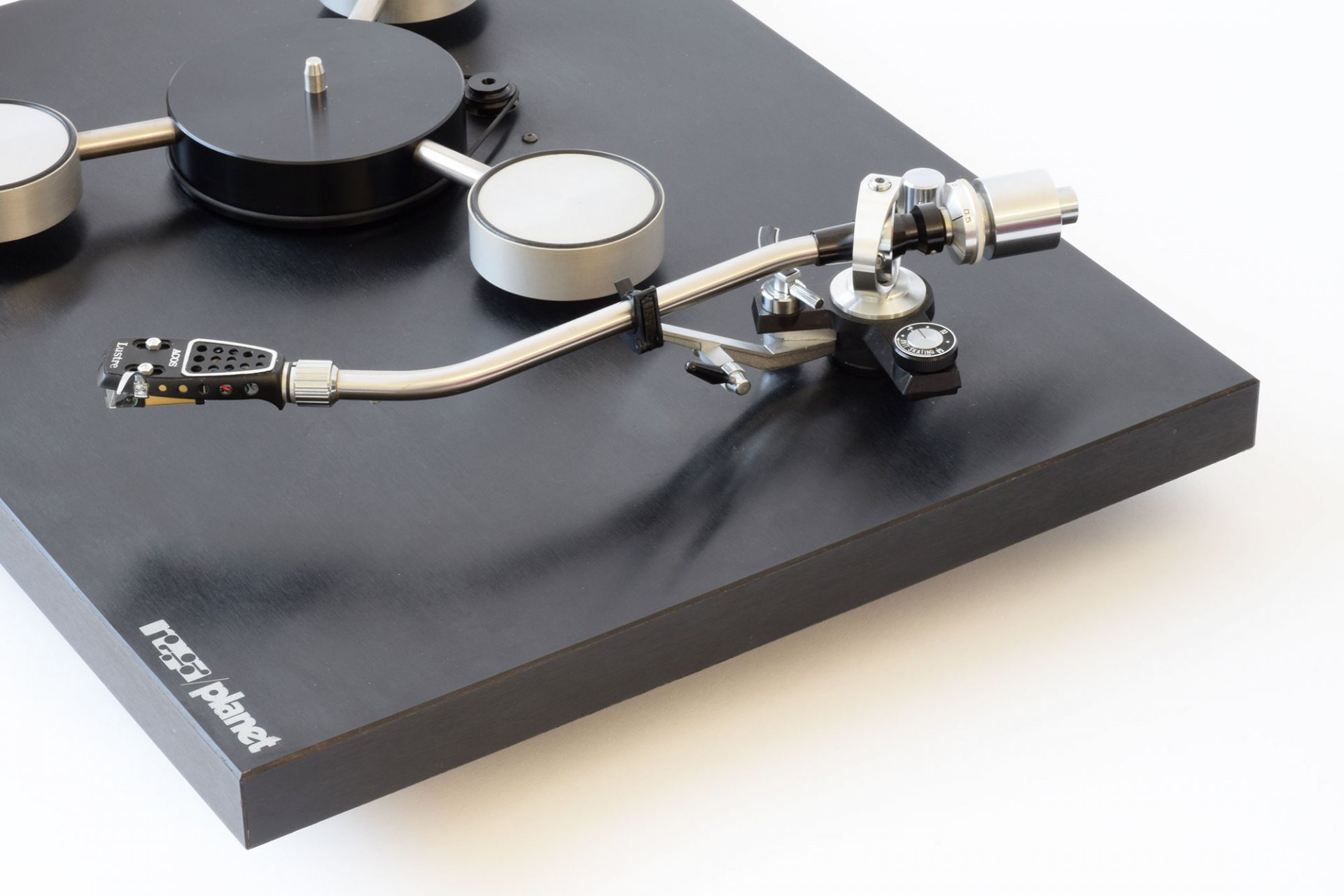

Господа, может быть, кто-то подскажет, что это за тонарм?
1 час назад, Luke Skywalker сказал:
что это за тонарм?
Acos Lustre GST-1
Ссылка на vinylengine https://www.vinylengine.com/library/acos/lustre-gst-1.shtml
Спасибо! Стало интересно, на Реге чужие тонармы редко встречаются.

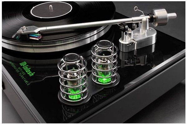

 Как вам очередное чудо авто... тьфу винилпрома?   Скромненько, всего 728 000р.
32 минуты назад, irharry сказал:
Особенно гениальной выглядит идея вытащить лампы точно под руку при управлении микролифтом ))
