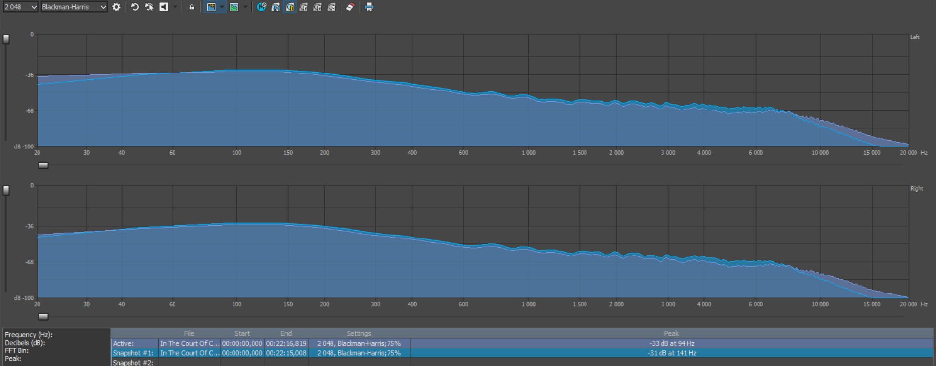

Doc93 Опубликовано: 15 июля 2020 Поделиться Опубликовано: 15 июля 2020 Здравствуйте! Приобрел фонокорректор Clearaudio Smart V2, начал слушать, звук очень жирный, много баса, но при этом глухой. Оцифровал несколько фрагментов и увидел на графиках бугор в районе 7-8кГц и далее резкий спад высоких, не как обычно в RIAA, а как будто фильтр стоит. Настройки фонокорректора перепробовал все варианты, лучше всего ситуация с отключенной емкостью (на MM есть регулировки 150, 250, 400pF, сопротивление 47кОм нерегулируемое) и уменьшенной от максимума громкостью (где-то -10db), хотя выход в любом случае очень тихий (на максимуме -5db, если с другими моими аппаратами сравнивать). Вертушка Pioneer PLX-1000, голова Ortofon 2M Black (неизношенная, с настройкой все норм, звук на других фонокорректорах сильно попроще - устраивает, все громко, высокие на месте), провода пробовал разные от 0 до 10 т.р. - примерно одинаковая ситуация. Вопрос: что можно сделать, либо я что-то не понял в настройках, либо надо менять или в ремонт сдавать. Цитата Ссылка на комментарий Поделиться на других сайтах Больше способов поделиться...
mironn Опубликовано: 15 июля 2020 Поделиться Опубликовано: 15 июля 2020 А что за "фрагменты" оцифрованные, по которым судите, что "не как обычно в RIAA"? С графиками оцифровок с другими корректорами сравнивали? Если бугор в районе 7-8 кГц, то как раз, напротив, звучание должно восприниматься как звонкое, с подчеркнутыми ВЧ, сибилянтами, "циканием". 2 Цитата Ссылка на комментарий Поделиться на других сайтах Больше способов поделиться...

Doc93 Опубликовано: 15 июля 2020 Поделиться Опубликовано: 15 июля 2020 41 минуту назад, mironn сказал: А что за "фрагменты" оцифрованные, по которым судите, что "не как обычно в RIAA"? С графиками оцифровок с другими корректорами сравнивали? Если бугор в районе 7-8 кГц, то как раз, напротив, звучание должно восприниматься как звонкое, с подчеркнутыми ВЧ, сибилянтами, "циканием". Одни и те же записи на одном железе с разными фонокорректорами. Про бугор - возможно я не совсем корректно выразился - место, за которым идет спад ВЧ. Несколько пластинок сравнивал, по АЧХ в сравнении получается везде примерно вот так, как на картинке. Цитата Ссылка на комментарий Поделиться на других сайтах Больше способов поделиться...

mironn Опубликовано: 16 июля 2020 Поделиться Опубликовано: 16 июля 2020 8 часов назад, Doc93 сказал: похоже, что регулятор громкости влияет на емкость (возможно и сопротивление) входов - плавает не только громкость, но и АЧХ. Вы же понимаете, что такого быть не должно, не должен регулятор уровня влиять на АЧХ. Скорее всего, корректор еще не прогрет. Погоняйте его несколько дней - звучание изменится. Лучший способ понять, как оно изменится и насколько,- гонять не слушая, отключив колонки . А потом сравнить. По графикам никаких выводов сделать нельзя, поскольку непонятен вертикальный масштаб. Да и диапазон АЧХ нужен полный. 2 Цитата Ссылка на комментарий Поделиться на других сайтах Больше способов поделиться...

Doc93 Опубликовано: 19 июля 2020 Поделиться Опубликовано: 19 июля 2020 В 16.07.2020 в 08:56, mironn сказал: Вы же понимаете, что такого быть не должно, не должен регулятор уровня влиять на АЧХ. Скорее всего, корректор еще не прогрет. Погоняйте его несколько дней - звучание изменится. Лучший способ понять, как оно изменится и насколько,- гонять не слушая, отключив колонки . А потом сравнить. По графикам никаких выводов сделать нельзя, поскольку непонятен вертикальный масштаб. Да и диапазон АЧХ нужен полный. Всем большое спасибо за ответы! Продолжаю греть. Ситуация с гуляющей АЧХ действительно нормализовалась, но глухота по сравнению со старым встроенным фонокорректором осталась. Попробую как вариант сделать провода покороче с более низкой емкостью. Увеличение емкости пока что ухудшает ситуацию. Тут целая сторона одной пластинки проанализирована, одно и то же, корректоры разные. Более яркий синий цвет - новый корректор, темный - старый. Несколько других пластинок смотрел - примерно то же самое, с ощущениями на слух совпадает. Белого шума у меня на настроечных пластинках нет, поищу. Есть сигналы разной частоты и спектр сверху вниз, но они короткие и по ним как-то неочевидно все. Цитата Ссылка на комментарий Поделиться на других сайтах Больше способов поделиться...
mironn Опубликовано: 20 июля 2020 Поделиться Опубликовано: 20 июля 2020 21 час назад, Doc93 сказал: Увеличение емкости пока что ухудшает ситуацию. Как Вы умудрились записать с уровнем -30 дБ ? Но, похоже, после 15 кГц сигнал отсечен только границей окна, а в реальности есть. Разница, конечно, с другим корректором очень значительна, но можно ли доверять этому другому встроенному? И надо еще греть. Цитата Ссылка на комментарий Поделиться на других сайтах Больше способов поделиться...

Doc93 Опубликовано: 20 июля 2020 Поделиться Опубликовано: 20 июля 2020 1 час назад, mironn сказал: Как Вы умудрились записать с уровнем -30 дБ ? Но, похоже, после 15 кГц сигнал отсечен только границей окна, а в реальности есть. Разница, конечно, с другим корректором очень значительна, но можно ли доверять этому другому встроенному? И надо еще греть. -30дб - это потому что уровень по частотам, а суммарный сигнал будет нормальный до 0 по пикам. Можно сделать до -150дб окно, там продолжается такой же равномерный спад. Буду дальше греть и думать. Поискал в форуме про Ортофон Блек, пишут, что через регулируемый Люксман лучший звук получается не при стандартных 47кОм, а 70-80кОм, и минимальной емкости (тк провода и входы сами по себе в сумме до 200pF дают). Про емкость похоже так и есть, а сопротивление у меня нигде не регулируется. Цитата Ссылка на комментарий Поделиться на других сайтах Больше способов поделиться...
