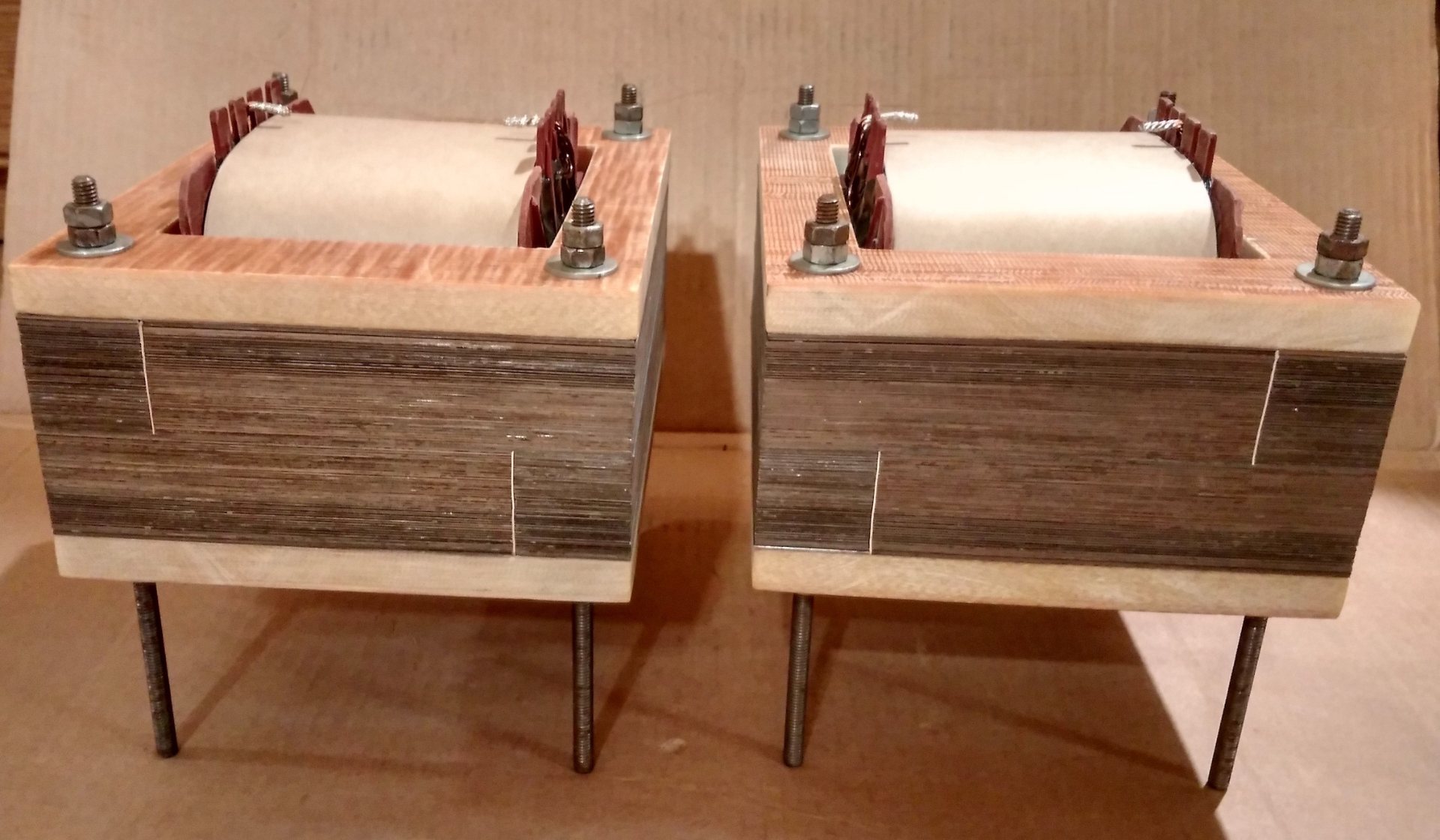

35 минут назад, Кружка сказал:
Ну давай, просвещай, какой криминал в данной сборке :rolleyes:
Роман ты просветить не можешь какие бонусы в такой сборке??
7 минут назад, Случайный гость сказал:
Понимаю таким образом , что мастеру  не только  удалось  извлечь из залитого герметиком кожуха  вышедший из строя транс , а и реанимировать последнего .  Как по мне , то  это  и является  более чем достаточным  бонусом проведенного  апгрейда  ;).    Мастеру , конечно же , большой респект . Значит  руки растут откуда надо :).
Про криминал и бонусы точно не знаю...не приходилось так делать.
 Только предположения.
 Но буржуи так иногда собирают, да и наши пару раз видел фото.
1 час назад, Кружка сказал:
А если Чукча подумал о подобном нюансе и оклеил средние пластины бумажным скотчем, тем самым введя между ними зазор?
На то он и чукча раз магнитный канал ровняет с электрическим...

Хочу сделать из этого однотактного стерео усилителя моноблок. Можно ли соединить выходные обмотки трансформаторов последовательно и подключить к АС?
АС - самодельная постранственного поля на одном ШП динамике.
Евгений, вам карта легла делать PSE!
59 минут назад, JImpro сказал:
Спасибо. Уже месяц изучаю схемы однотактных усилителей. Пока не выбрал. Зато корпус буду на Али заказывать, красивые они у китайцев. Сам так не сделаешь.
Мне тоже понравился корпус на Али. Вариант в две штуки, как ты писал выше легко переделывается на симметричный усь по Карпову. Он же, балансный СЕ, он же PSE  и можно еще набрать названий. Полное управление спектром.
