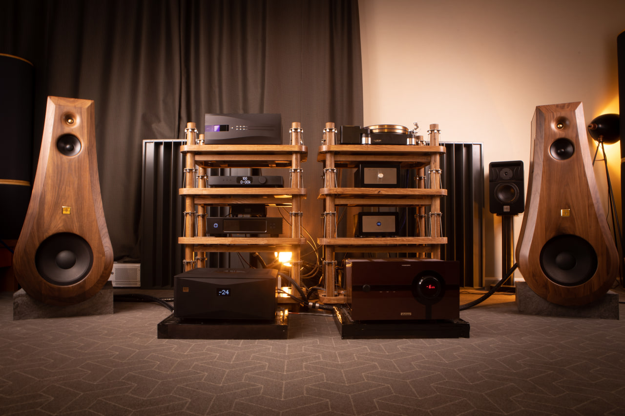

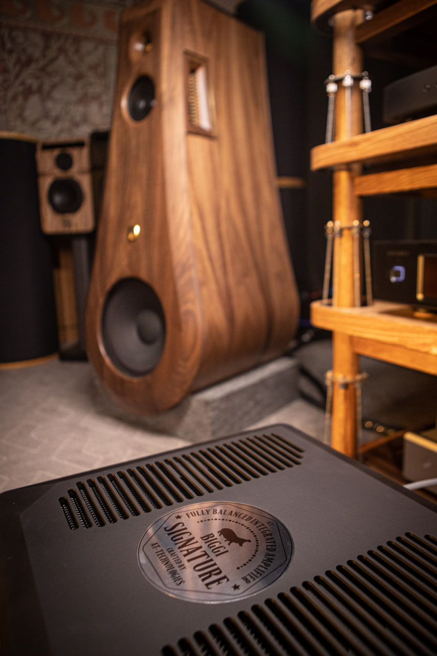

По стойкам:
Наши полки сделаны по принципу вантового моста. Ну или микрофонных пауков - кому что привычнее :)
Полки - собственного производства, сделаны из массива ясеня. Кольца - из нержавеющей стали 4 мм. Подвесы - тоже из нержавеющей стали. Мы используем специальные инсталляционные тросы, каждый рассчитан на максимальную нагрузку 150 кг. У нас их для надежности по 6 штук с каждой стороны на каждой полке. В нашем шоуруме на одной из полок стоит ламповый усилитель весом 50 кг, так что стойки подходят для серьезной аудиоаппаратуры.
Внизу есть специальная полка-каркас, которая обеспечивает прочность конструкции.
Конструкция модульная, количество полок можно наращивать.
Размер полок рассчитали таким образом, чтобы они не занимали много места, но на них помещались все стандартные устройства. Например, рэковый Filigrane FA700 MkII высотой 3U спокойно помещается и сверху остается место для охлаждения.
До нового года наши столярные мощности заняты, но если появится предметный интерес к изготовлению мебели - мы обсудим индивидуальный проект и сроки.

Вышел обзор Александа Чечелёва из Hi-Fi.ru на «Фантомы». Всё, как мы любим - спокойно, сдержанно, и по делу
Читать: https://www.hi-fi.ru/magazine/audio/electra-phantom/
