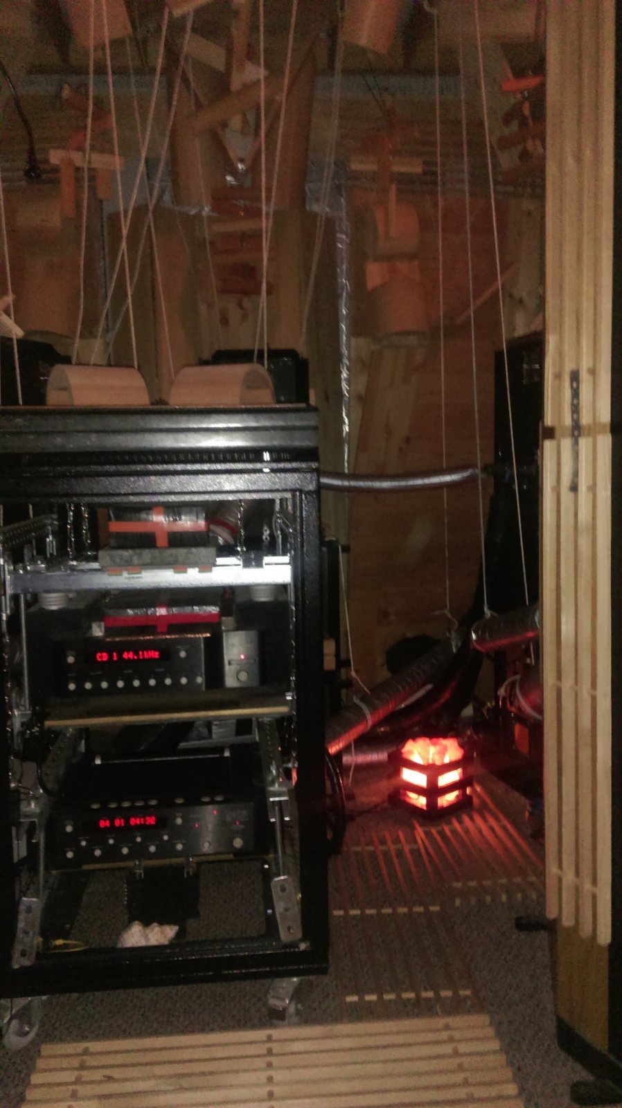

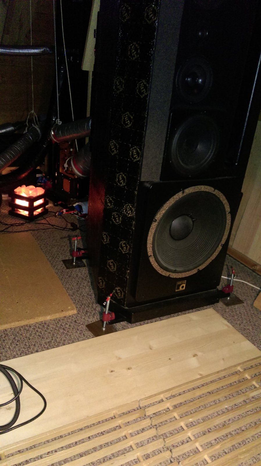

Моя самая красивая лампочка. И кстати, не вижу подобную в системе Макарова, кошка слизала?
1 минуту назад, Сергей Ефимов сказал:
Есть. За правой колонкой спрятана.
"Я с детства не любил овал - я с детства угол рисовал..." :)
27 минут назад, AleksandrB сказал:
35 минут назад, AleksandrB сказал:
А то животные, они такие, любят соль лизать
