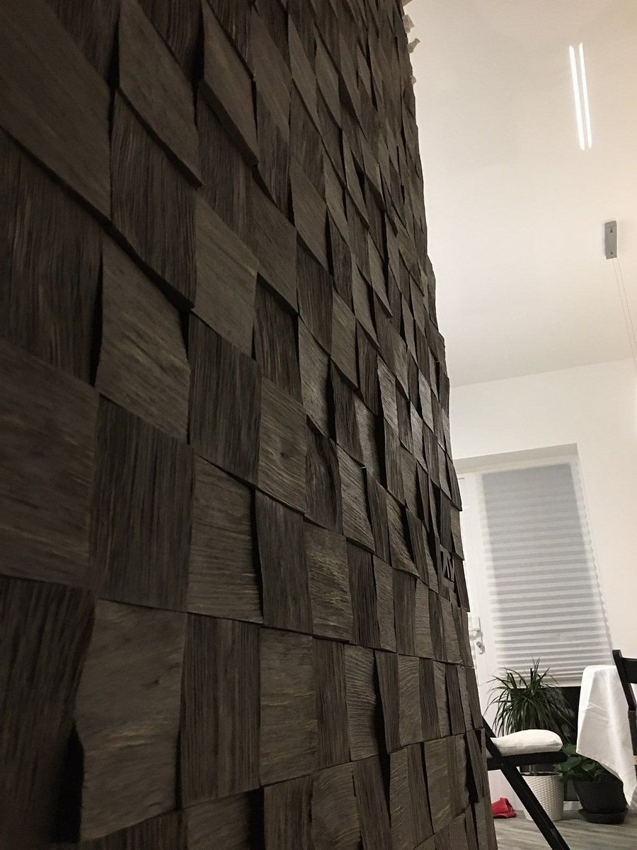

Добрый. Совсем не нравится внешний вид. Ну это на любителя, я не критикую, просто мне не нравится.
Нашел вот такие чудесные вещи в интернете.Это чисто дизайнерская штука, о звуке при создании не думали.
Как думаете, как это скажется на звук? Красиво, блин.С удовольствием повесил бы такую панель у себя дома.
8 часов назад, LottaWholeLove сказал:
Для начала понять, что рассеивает. А что поглощает. Предположу, что ВЧ рубит.

Симпатично. Но конкретно такая конструкция слабо рассеивает ВЧ, т.к. большие площади параллельно стене. Углами вверх было бы лучше. И, возможно, даже красивее.
