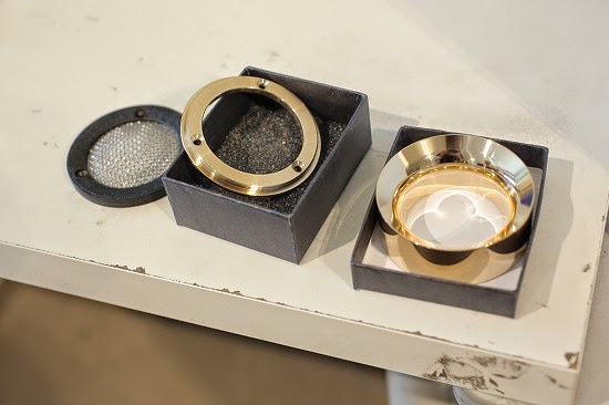

Коль здесь мелькает коаксиал то задам вопрос. Подскажите пожалуйста программу для изготовления рупора для ВЧ динамика в коаксиал.       Если конечно правильно задал вопрос)

 К широкополосной - коаксиальной, двухполосной- коаксиальной.
Это понятно, но ведь у коаксиала диффузор это рупор. Значит коаксиальная акустика с плоским бафлом и имеющая на нем один этот динамик является рупорной или нет?

7 часов назад, jumbo сказал:
ATH4 например :dy:. Или экспоненту\трактрису из калькулятора на противоположный пример.
Рупор для драйвера или для всего кокса? И с какой целью?
6 часов назад, Мирный меломан сказал:
ведь конус диффузора это рупор

4 минуты назад, Flaesh сказал:
Рупор для ВЧ головки. Наверно посмеётесь), но не знаю. По теории должна увеличиться чувствительность и направленность верно? А в целом хочу сделать так же как доработал Кенджи.

12 минут назад, jumbo сказал:
В таком виде - неопределенные изменения на верхних вч. В основном практика и неопределенные слуховые предпочтения :) (не смеюсь)
7 часов назад, Мирный меломан сказал:
Так ведь конус диффузора это рупор. Он задан рассчитан и изготовлен изначально производителем как неотъемлемая часть самого по себе динамика. Или вы о том что вообще весь  коаксиал как есть, целиком еще и в рупор? Это-ж для 15- ки какой он должен быть?
их и ставили в рупор.
20 минут назад, Flaesh сказал:
То есть, если заморочусь, то размер произвольный в пределах разумного без расчётов?
2 минуты назад, jumbo сказал:
На фотке уже неразумный. И твитер небесспорный. Дифракции и HOMSов наверно больше, чем общепринятой пользы. Что услышится - неизвестно. Закон Беранека может помочь))

4 минуты назад, jumbo сказал:
А что с ним не так)?
конус, cоответственно неведомый фронт волны на разной частоте. А каковы размеры голов? И рупорка.
Беранек https://leachlegacy.ece.gatech.edu/beraneklaw.html :)
5 минут назад, Flaesh сказал:
конус
Не догоняю)), пардонте. Вы наверно имеете ввиду не купол и это плохо?
Рупорка пока и нет, в думах. Сам динамик 14" (35.56).
