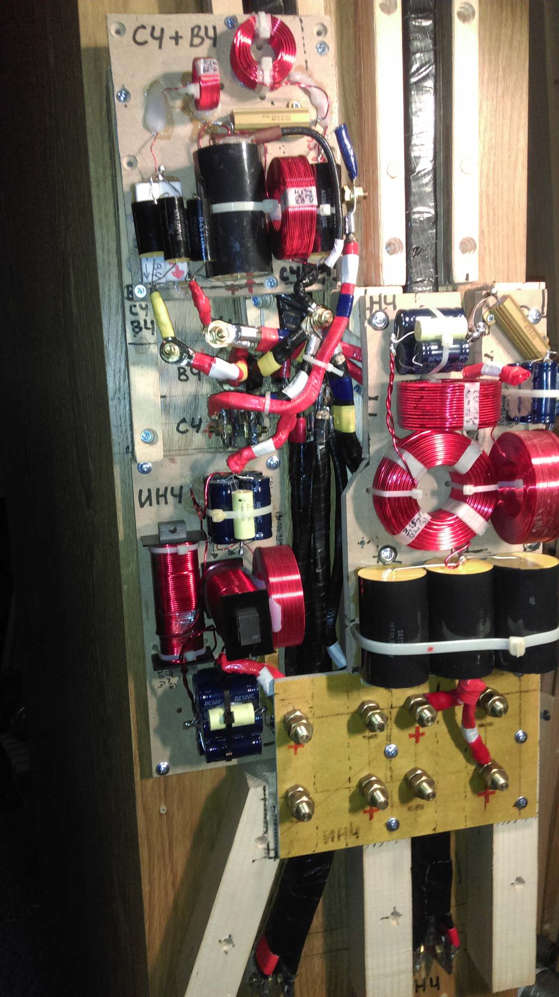

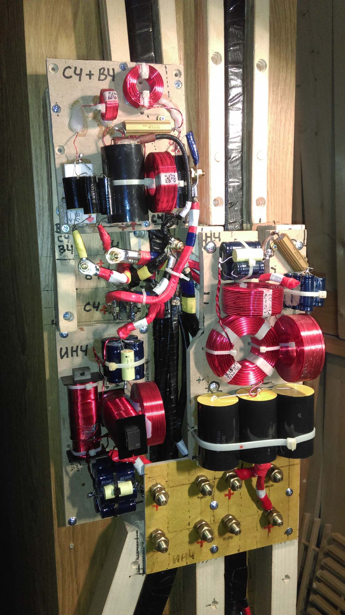

Archun Опубликовано: 29 сентября 2016 Поделиться Опубликовано: 29 сентября 2016 26 minutes ago, ARXYUR said: На фото - одна АС электрически ужЕ готова. А можно в полный рост сзади неспешно сфотографировать? Цитата Ссылка на комментарий Поделиться на других сайтах Больше способов поделиться...

ARXYUR Опубликовано: 29 сентября 2016 Поделиться Опубликовано: 29 сентября 2016 10 минут назад, Archun сказал: А можно в полный рост сзади неспешно сфотографировать? Можно. Начальная стадия размышления над компоновкой фильтров. Наружу выведены все динамики. Верхние ИНЧ и НЧ динамики выведены отдельно, выводы герметизированы и затем соединены внешними линиями, уложенными в "кабеле-туннели". Внутренние отсеки всех динамиков задемпфированы StP. Цитата Ссылка на комментарий Поделиться на других сайтах Больше способов поделиться...

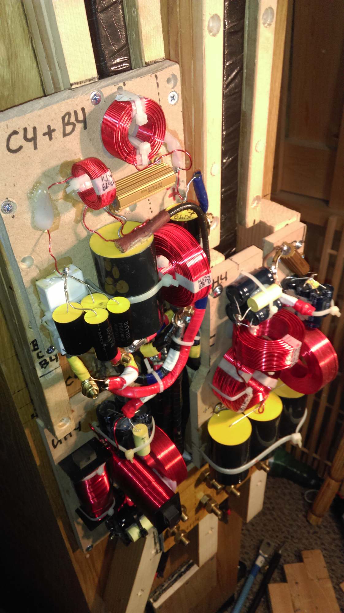

ARXYUR Опубликовано: 3 октября 2016 Поделиться Опубликовано: 3 октября 2016 В 29.09.2016 at 23:05, ARXYUR сказал: Начальная стадия размышления над компоновкой фильтров. 3 Цитата Ссылка на комментарий Поделиться на других сайтах Больше способов поделиться...
Archun Опубликовано: 3 октября 2016 Поделиться Опубликовано: 3 октября 2016 Скорейшего введения в строй! Цитата Ссылка на комментарий Поделиться на других сайтах Больше способов поделиться...
чатем Опубликовано: 3 октября 2016 Поделиться Опубликовано: 3 октября 2016 В 29 Сентябрь 2016 г. at 23:27, ARXYUR сказал: На фото - одна АС электрически ужЕ готова. Компактненько получилось. Совсем не то, что было раньше. Самое главное, чтобы элементы фильтров друг на друга не влияли особо сильно. Цитата Ссылка на комментарий Поделиться на других сайтах Больше способов поделиться...
чатем Опубликовано: 3 октября 2016 Поделиться Опубликовано: 3 октября 2016 13 минуты назад, Archun сказал: Скорейшего введения в строй! В таком ответственном деле лучше не торопиться. Цитата Ссылка на комментарий Поделиться на других сайтах Больше способов поделиться...
Crossfire Опубликовано: 3 октября 2016 Поделиться Опубликовано: 3 октября 2016 Инженерно вышло отлично и в рамках концепции. У меня ассоциируется со сцепкой на железной дороге)) Теперь главное, чтобы многочисленные (заждавшиеся)) Акустические Комиссии подтвердили. "Подтверждаете? Подтверждаем!!!" ))) 1 Цитата Ссылка на комментарий Поделиться на других сайтах Больше способов поделиться...
