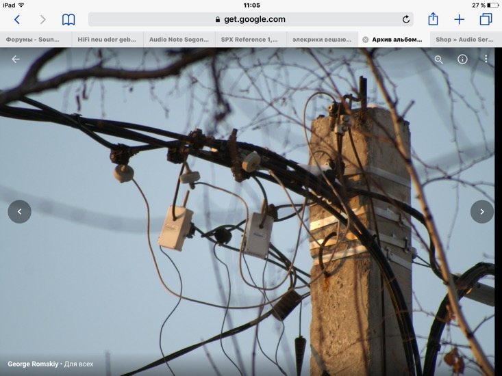

Подскажите пожалуйста как эти коробочки учёта стабильного напряжения будут влиять на музыку? В соседней деревне всем ставят,но вроде вначале подпись спрашивают,наверно можно отказаться.
Кому это могли прийти в голову? Наверно проще на трансформатор повесить,чем на каждый столб.
На трансформатор нельзя, это же по каждому потребителю. Вообще забавно, в Мск здесь в некоторых щитках тоже витая пара сразу раз в месяц автоматом передает показания в Мосэнергосбыт. Здесь как-то по воздуху тоже через интернет.. И думаю, отказаться от этого не получится.
25 минут назад, Crossfire сказал:
Человеку в другой деревне когда подписывал сказали что будут следит за стабильным напряжение и если напряжение будет меньше,то вы платить не будете. ( обманули наверно ), но счётчик у него такой же как у меня.
Конечно тогда нужно отказываться. Говорить, что буду платить четко по переданным показаниям. "Следить за напряжением" - ну это байки.. есть ведь проф. регистраторы для статистики сетевого напряжения, никто же по результатам судиться не будет с управл. компанией..
Коробки эти вешаются (как и в Мск проводки от соотв.счетчиков), чтобы снизить себестоимость содержания электрохозяйства самой УК в первую очередь. В Москве, например, регулярный обход счетчиков сотрудником мосэнергосбыта не нужен, сверял у себя, что там насчитывает мосэнерго каждый месяц и показания в щитке. Просто копи-пейст по проводу делают в личный кабинет Мосэнергосбыта.
А в "деревне" эта беспроводная приблуда точно лишнее, тем более с Лидером на вводе. Только лишний источник ВЧ помех, кажется.

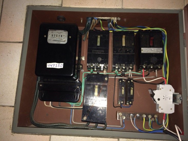

И выделенка в щитке заведена электриком "халявно", то есть перед ней два лишних обжима на автоматах. Я бы поднапряг "товарища" подсоединить ближе к счетчику без лишних зажимов.
У себя в щитке на вводе ставил после счетчика рубильник общий АББ на 64А и от него сразу плавкая вставка на выделенку. А в доме рубильник еще на бОльшие амперы бы поставил, с огромным запасом по контакту.
