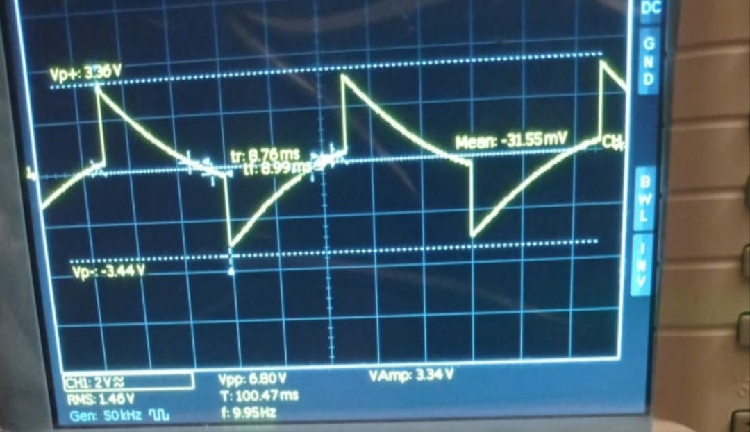

а что вы можете сказать о характеристиках усилителя , который вот таким образом "усиливает" 10 гц меандра? (генератор сигналов -  "хороший")
Совершенно нормальный 10 Гц меандр.
4 часа назад, dimo61 сказал:
Полоса частот снизу ограничена.
Причем на синусе это может дать лишь небольшой спад. 2-3dB@20Hz
На полочниках можно не заметить, если не сравнивать.

6 часов назад, dimo61 сказал:
Налицо два разнесенных по частоте полюса ФВЧ..  Например, один - по входу, второй в цепи обратной связи. На мой взгляд,  "красивше" -  с одним полюсом, непринципиально где.. Например, в цепи ООС и  DC по входу. Или наоборот..
PS Может быть слышно, может быть нет, хз. :ab:
