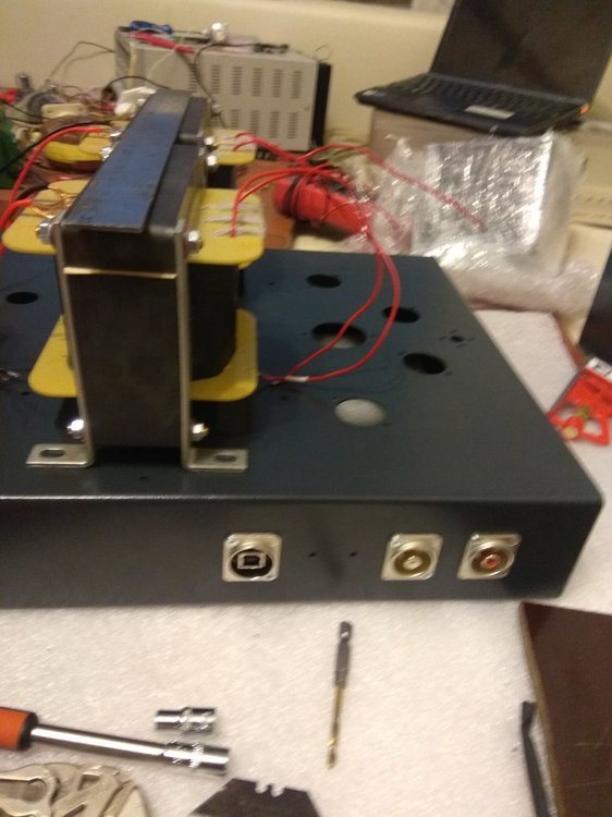

Ничего странного. Динамик это электро - механическая система и его работа подчиняется физическим законам, а не ощущениям.
Да без проблем, свяжусь с Олегом и если ему будет интересно, то сравним. Только не удивляйтесь что он вам скажет или выскажет после такого сравнения.
Сейчас еще прогреваю этот усилитель, в воскресенье только закончил установку нового ТВЗ, но через недельку или чуть больше он будет готов к сравнению.

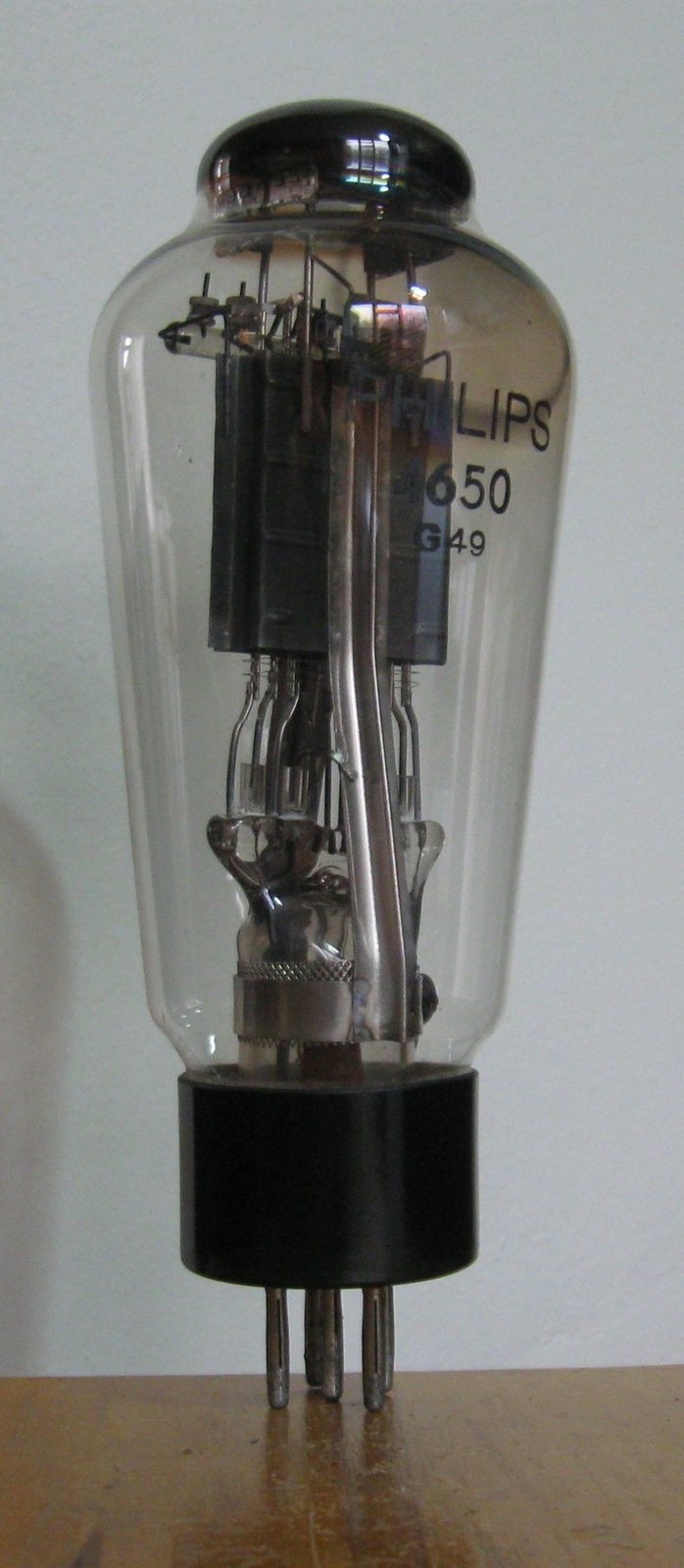

Алексей   Вы хотите сравнить свой какой то новый усилитель на триоде EML520 с "красным" где "аналог" 6П45С включен триодом?
2 часа назад, Случайный гость сказал:
Нет, сравнение с красным нет и не будет, все сравнение только с пентодными усилителями Александра, а это можно сказать переделанный усилитель на триодах Алеши Вайша AV 5B SL с сетчатым анодом. В последней версии в раскачке чистый пентод EF55, они намного интереснее и линейнее чем 6П45С. Это будут уже третий комплект ТВЗ, который пробую. Естественно все без ООС, смещение фиксированное.  Мощность где-то в районе 4 Вт. С учетом К тр. ТВЗ выходное сопротивление усилителя на 8-ми омную нагрузку 1,5 Ома, есть выход и на 4 Ома, но он не подключен, хотя очень хочется попробовать, с него выходное вообще на уровне усилителя ЮАМ. Фото сброшу в личку.
