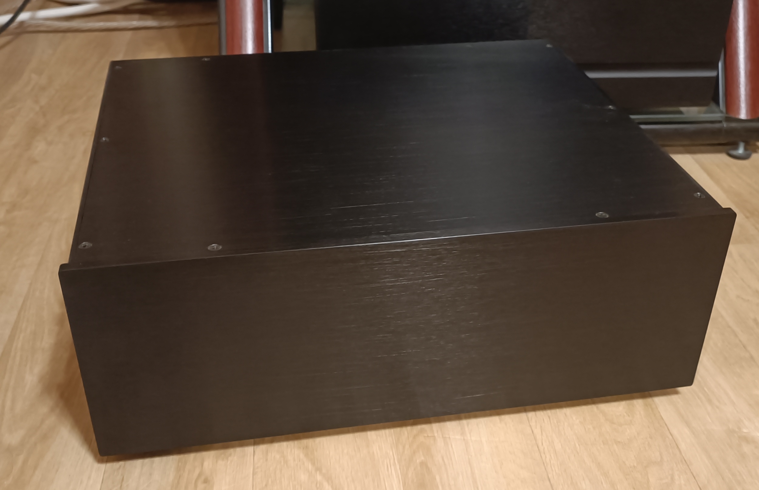

aname Posted May 24, 2023 Share Posted May 24, 2023 04.05.2023 в 22:23, Staudio сказал: А это еще один новенький корпус под фильтр. Он чуть покороче - это удобнее в стойке для подключения жестких кабелей, т.к. больше пространства сзади. Можете поделиться ссылкой\инфой, где купили\изготовили такой корпус? Можно в ЛС. За ранее благодарен за ответ. Link to comment Share on other sites More sharing options...
Moderators Staudio Posted May 24, 2023 Author Moderators Share Posted May 24, 2023 6 минут назад, aname сказал: Можете поделиться ссылкой\инфой, где купили\изготовили такой корпус? Можно в ЛС. За ранее благодарен за ответ. Такого нет в продаже. Мне китайцы делали на заказ, долго с ними обсуждал. Link to comment Share on other sites More sharing options...
aname Posted May 24, 2023 Share Posted May 24, 2023 3 минуты назад, Staudio сказал: Такого нет в продаже. Мне китайцы делали на заказ, долго с ними обсуждал. Еще заказывать не планируете? Готов поучаствовать в закупке, если соберетесь. Link to comment Share on other sites More sharing options...
Moderators Staudio Posted May 24, 2023 Author Moderators Share Posted May 24, 2023 2 минуты назад, aname сказал: Еще заказывать не планируете? Готов поучаствовать в закупке, если соберетесь. У меня еще пара корпусов есть таких же, но они сейчас готовятся под фильтры. На днях приедет новый трансформатор и дроссели и приступлю к сборке нового экземпляра. После этого, если народ будет заинтересован, возможно, снова закажу. 1 Link to comment Share on other sites More sharing options...

Moderators Staudio Posted May 24, 2023 Author Moderators Share Posted May 24, 2023 5 часов назад, Edward24 сказал: Народ заинтересован! В таком случае вот новое фото. Только что пришел новый транс и дроссели. Первым делом примерил, как обычно Скоро начну собирать. 2 1 Link to comment Share on other sites More sharing options...

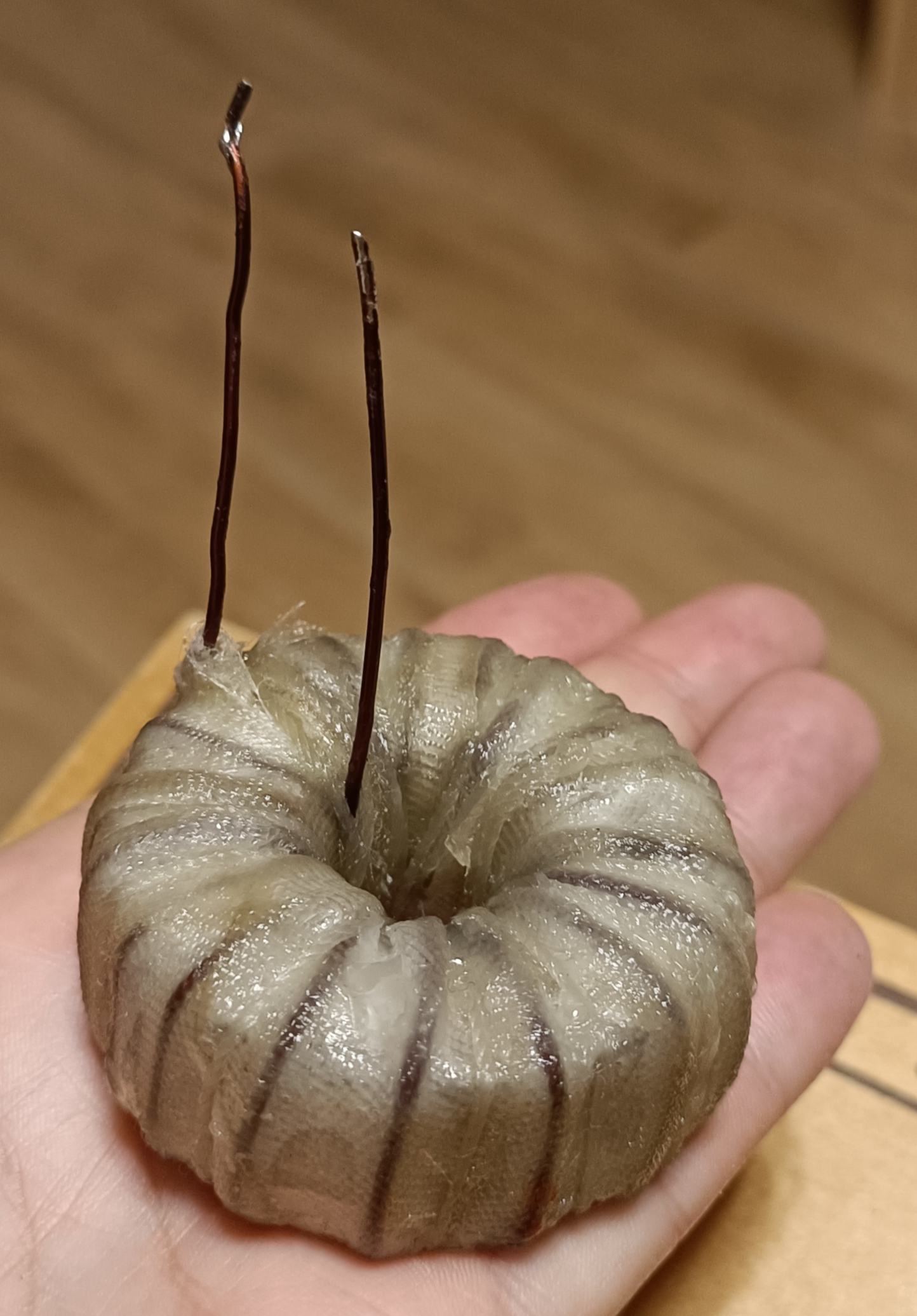

Михаил К. Posted May 27, 2023 Share Posted May 27, 2023 Могу добавить подробностей про развязывающий трансформатор. Он весит примерно 16 кг, имеет сечение 36 квадратов и намотан на индукцию 0.7 Тл. На первичке два отвода на плюс-минус 10 вольт сетевого. Потом две вторички, обе с отводами от середин. В нем интересно организовано экранирование между первичной и вторичными обмотками. Оно выполнено одной медной (еще советской) и двумя карбоновыми лентами. Фото заготовки приаттачил. Плюс по боковой поверхности добавили дополнительный экран снаружи из пермаллоевой ленты 79НМ. 2 Link to comment Share on other sites More sharing options...
Moderators Staudio Posted May 27, 2023 Author Moderators Share Posted May 27, 2023 13 минут назад, Михаил К. сказал: Могу добавить подробностей про развязывающий трансформатор. Он весит примерно 16 кг, имеет сечение 36 квадратов и намотан на индукцию 0.7 Тл. На первичке два отвода на плюс-минус 10 вольт сетевого. Потом две вторички, обе с отводами от середин. В нем интересно организовано экранирование между первичной и вторичными обмотками. Оно выполнено одной медной (еще советской) и двумя карбоновыми лентами. Фото заготовки приаттачил. Плюс по боковой поверхности добавили дополнительный экран снаружи из пермаллоевой ленты 79НМ. И еще в этом варианте фильтра перед трансом будет поставлен сетевой дроссель на аморфном сердечнике. Такой дроссель, помимо того, что смягчает старт и фильтрует помехи, исправляет форму синуса (!), сглаживая кратковременные всплески сети. Вот то, что я искал в качестве альтернативы варисторам! Link to comment Share on other sites More sharing options...
Михаил К. Posted May 27, 2023 Share Posted May 27, 2023 24 минуты назад, Staudio сказал: И еще в этом варианте фильтра перед трансом будет поставлен сетевой дроссель на аморфном сердечнике. По идее после такого дросселя и экран не нужен. Он уже все вч-иглы-выбросы и прочие сетевые гадости, сгладил. Причем и туда и оттуда... А нет экрана, значит имеем более жесткую характеристику транса (т.е. меньшие просадки напряжения при увеличении нагрузки) при тех же массогабах и активных сопротивлениях вторичек. Ну и плавное вкл/выкл при пудовых (и более) весах моточных, как грится, трудно переоценить... Главное правильно подобрать нужный материал магнитопровода, величину воздушного зазора магнитопровода и достаточную индуктивность... 1 Link to comment Share on other sites More sharing options...
Moderators Staudio Posted May 31, 2023 Author Moderators Share Posted May 31, 2023 24.05.2023 в 21:04, Staudio сказал: В таком случае вот новое фото. Только что пришел новый транс и дроссели. Первым делом примерил, как обычно Скоро начну собирать. Собственно, собрал. В принциие, все то же самое, только более совершенные дроссели. Плюс дополнительный сетевой дроссель перед развязывающим, о котором писал выше. Приятно, что даже при включении этот большой транс молчит. 5 1 Link to comment Share on other sites More sharing options...
