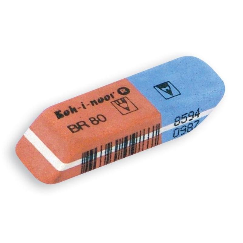

Лампы садятся постепенно, эмиссия падает. Но при форс мажоре могут сразу погаснуть. Накал отгорит , например. Красный ластик это.
