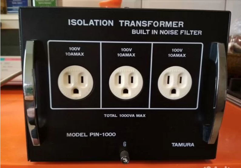

вот его название - то как считают японцы

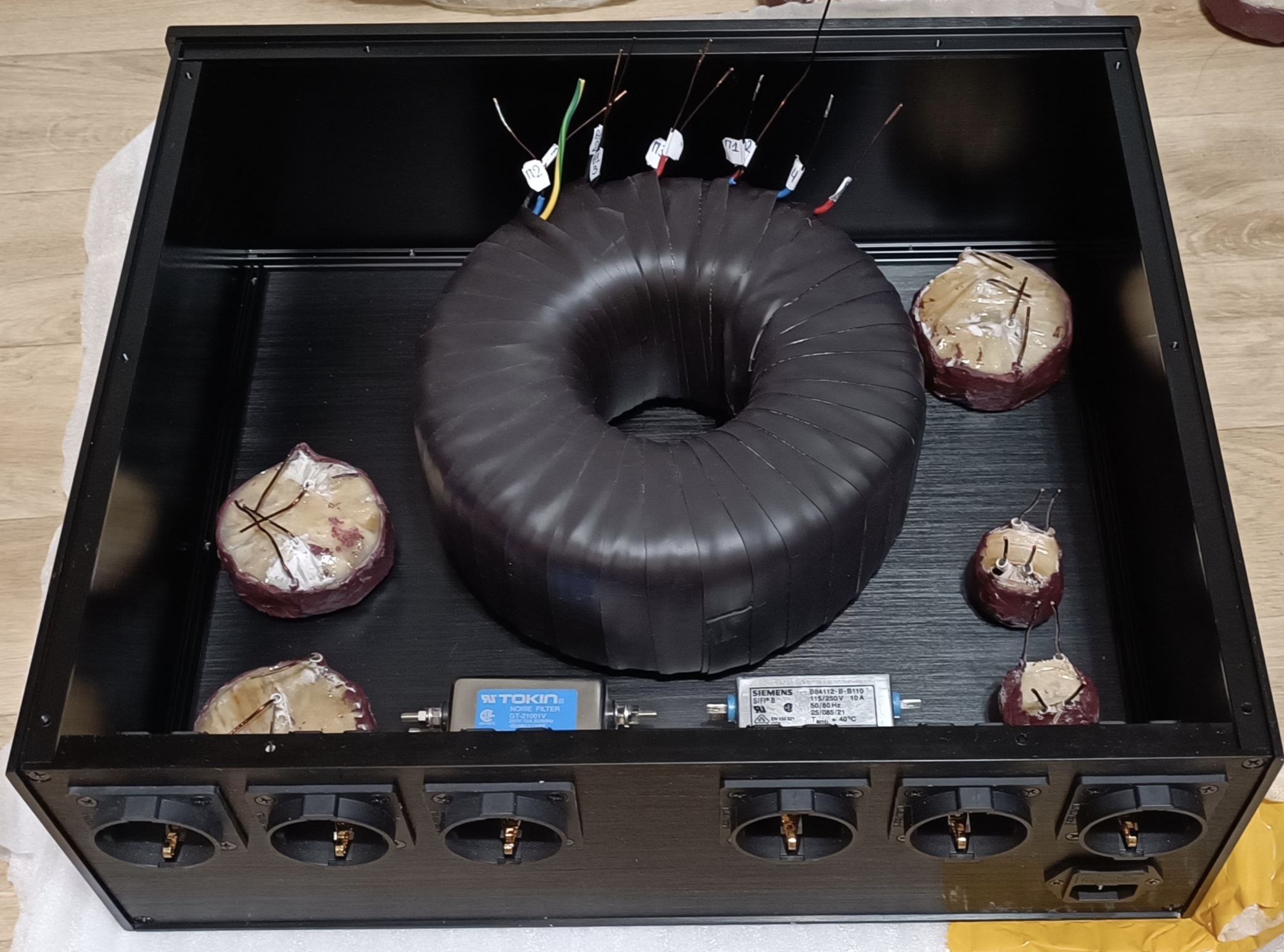

Во, скоро будет новый. Начал сегодня собирать:
29 минут назад, Васильев Игорь сказал:
По русски - разделительный.
Называть изолирующим можно, но не поймут, придется объяснять.

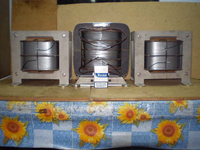

   Точные данные искать не хочется, но по памяти сечение  64 или 80, т.е, набор 80 или 100 мм.
Ток х.х. в районе 50мА.
Нашёл, набор 100мм.  S=80 кв*см
На фото крайние.
