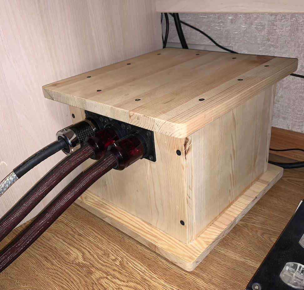

ах вот это чей скворечник))) ...чуть ногу не отшиб об него )

12 часов назад, Andrey Molochnik сказал:
А действительно... почему интересно корпус из дерева сделали?...
Трансформатор как в термосе получается.
4 минуты назад, Buran81 сказал:
Ну, оформление - это кому что нравится))
А вот то, что он закрыт - это не страшно. При правильном подходе он не греется совсем. Как мой.
Ну уж хотя бы  не на шурупах деревяшки собирать, да и марилкой покрыть можно было бы...
Но то ладно... это я вредничаю с утра ,придираюсь :unsure:
Только что, Buran81 сказал:
Все зависит от того, где об него споткнулся @Andrey Molochnik - если в подсобке, то пофиг))

А вот в этом случае позарился на корпус из толстого алюминия,  уж очень винтажно красивый вид.
Про звук даже и не думал, а сразу услышал что не нормально.
Сейчас у меня РТ в пластмассовом корпусе. Всё нормально.
Потому и покупателям строго приказываю! Никакого металла для корпуса.
И скворечник из дерева сделан именно по этому.
Вид неказистый, но он стоит не на виду.
Да и мастер по дереву попался никудышный, вернее просто не мастер по дереву.
  Возможно скоро покажу фото мощного  РТ 45кг,  в настоящем  красивом корпусе исполнении из дерева.
Думал, чем бы заняться в связи с "морозами", прочитал Вас... Корпус  РТ у меня от него родной, сталь 2мм.  От многих слышал, что это плохо, но по лености переделал только основание на дерево. Завтра весь корпус переделаю, сделаю деревянным... Во всяком случае хуже не будет. Тоже стоит в недоступном для взора месте. Ну а немного дырок, прокручу сверлом Форстнера...
