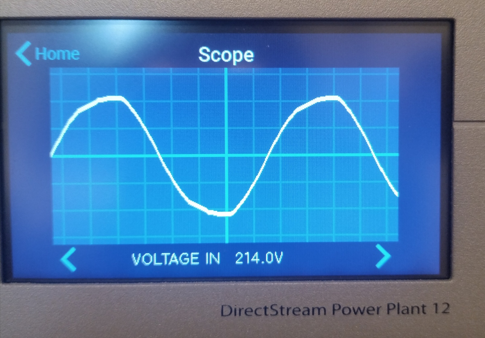

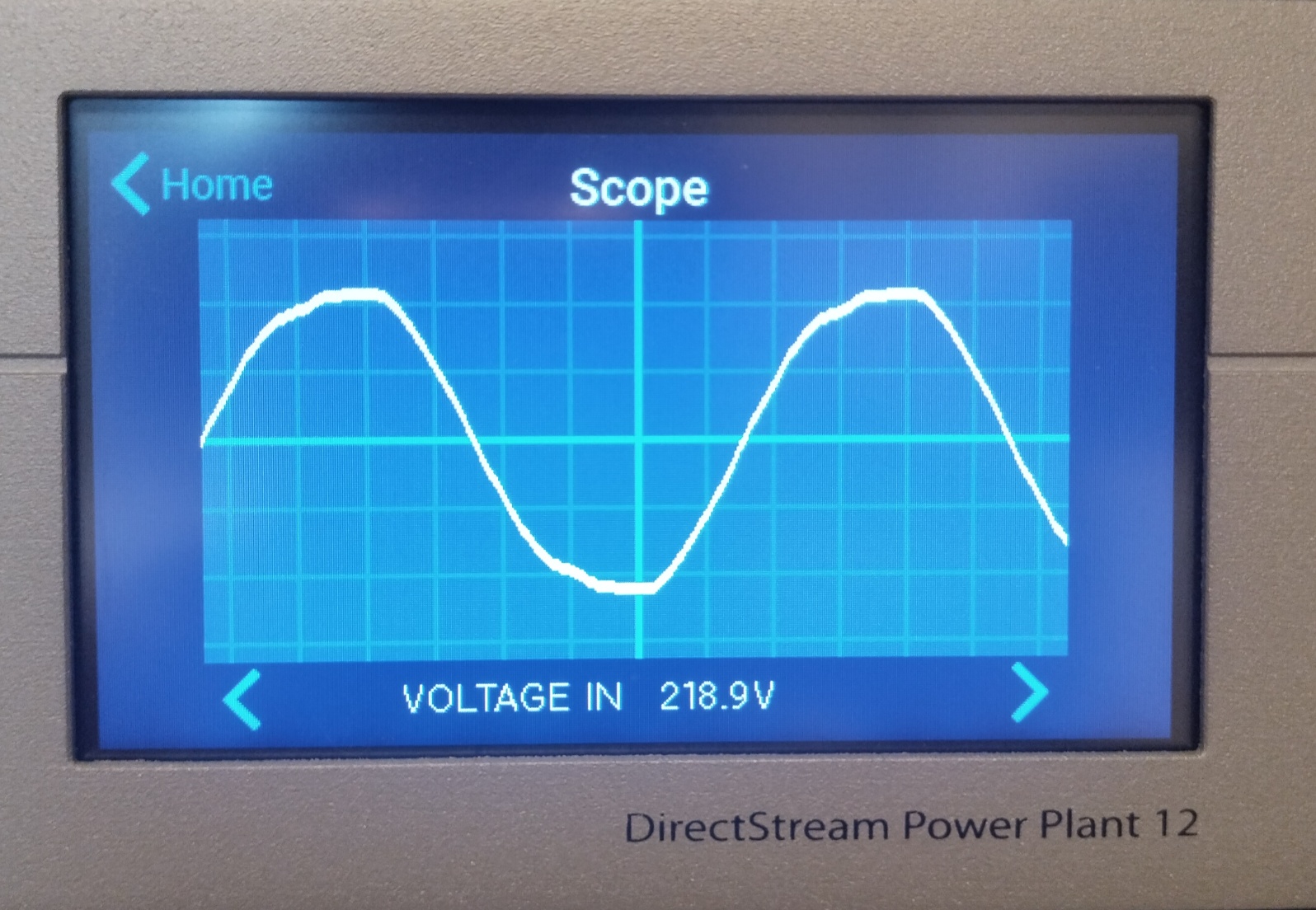

8 минут назад, УЭФ сказал:
Колличество сетевых помех при подключении развязывающего транса, не уменьшается а увеличивается. Без заземления. Проверено помехомером в сетевом кондиционере. ) С заземлением помехи уменьшаются.
Что было использовано в качестве сетевого транса?
11 минут назад, УЭФ сказал:
Колличество сетевых помех при подключении развязывающего транса, не уменьшается а увеличивается. Проверено помехомером в сетевом кондиционере. )
Оно увеличивается, если ваш транс - недомотыш и плющит боковушки синуса.
Или по индукции норм, но из плохого железа.
12 минут назад, УЭФ сказал:
Дорогой развязывающий транс с Тайваня от небольшой частной фирмы.
Ни о чем не говорит.
Но при заземлении оного, плющить синус переставал и здорово улучшал звучание CD плеера.
плющит из за ширины частной петли. Заземление сердечника на это дело не влияет.

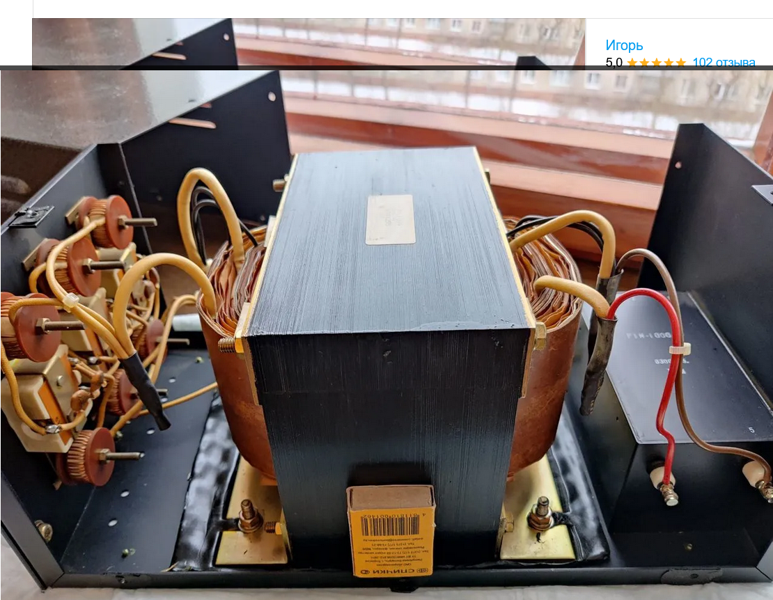

2 часа назад, Дим Димыч сказал:
Если только который на EI 240.
Те два, которые от Бориса @mr_bird мне достались. Не знаю как зовутся и их параметров - тоже.

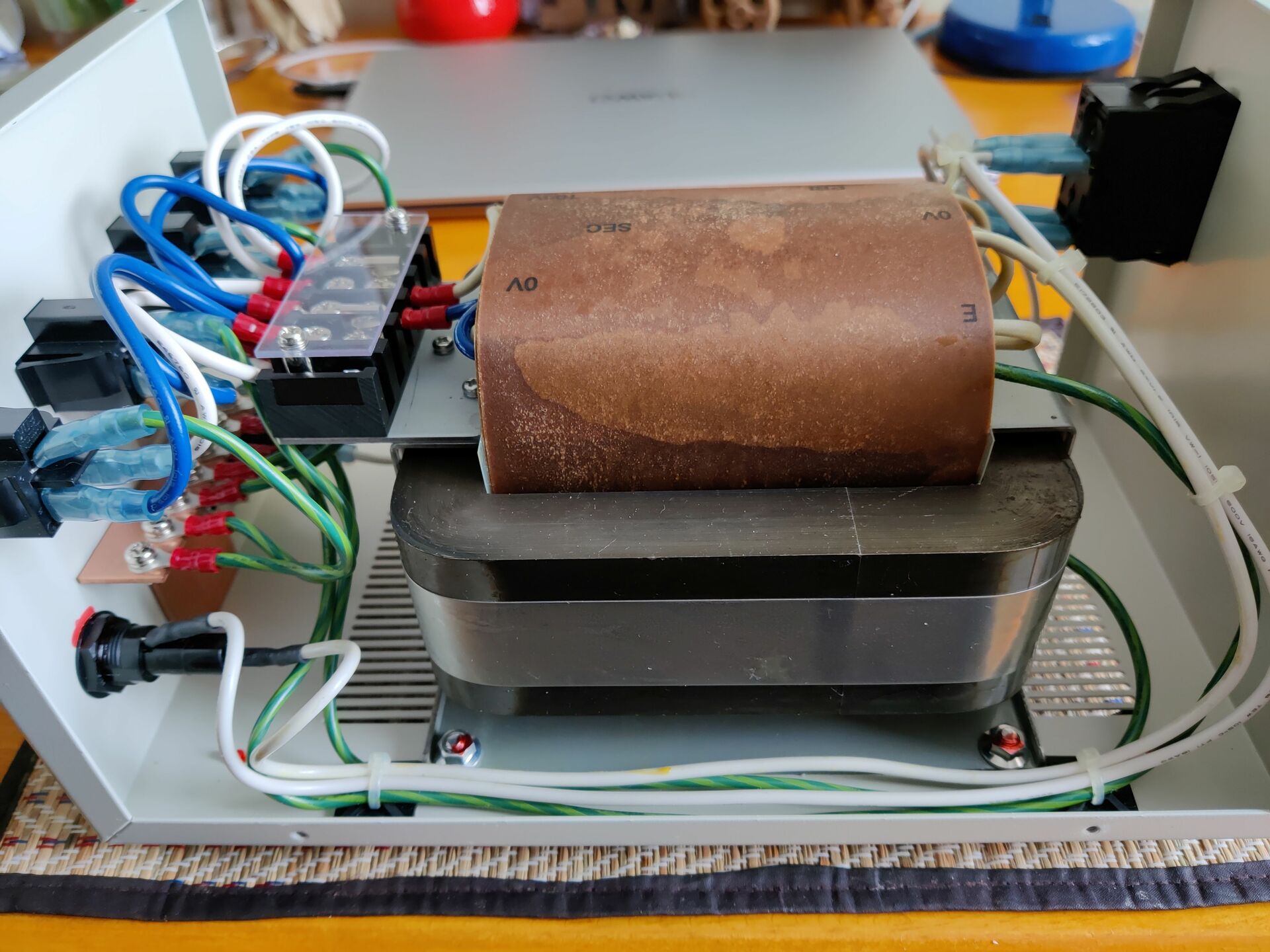

48 минут назад, Staudio сказал:
А хороший развязывающий:
- имеет экранирование первички. Это в вопросу, почему силовой транс в любом аппарате не является развязывающим,
Если нет настоящей земли то нет и этого преимущества? Куда подключать экран?
Был у меня изолирующий трансформатор Tamura 1000Вт(26кг). Может он и не так хорош как изделия наших форумчан и у японцев недостаточно опыта и знаний.
Но в нем не было экранирования первички.

2 минуты назад, Васильев Игорь сказал:
Был у меня изолирующий трансформатор Tamura. Может он и не так хорош как изделия наших форумчан и у японцев недостаточно опыта и знаний.
Сам транс, думаю, неплох и на хорошем железе. С учетом того, что у японцев с землей особые отношения - неудивительно, что нет экрана.
Но это не значит, что нельзя сделать лучше.
Тут важно другое - что это не сам по себе транс, а с дополнительной фильтрацией, дросселями.
А у нас порой поставят развязывающий - и считают это полноценным решением.
