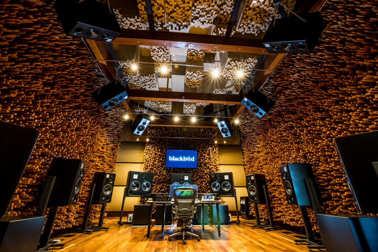

Акустический сигнал громкоговорителей - это череда совокупностей комбинированных фильтров, разной степени разряженности, создание плотного поля из множественных отражений, поступающих в приемлемом для восприятия отрезке времени, одна из концепций и стратегий, в которых рассеиватели могут занимать практически всю площадь комнаты. Примеры таких концепций - известнейшая студия Макссенбурга (Black bright) и работы покойного ПЕтровича(MyRoom). Оба концепта математически и психоакустически обоснованы в публичных работах по их расчёту и созданию.

(Black bright
bird :)
