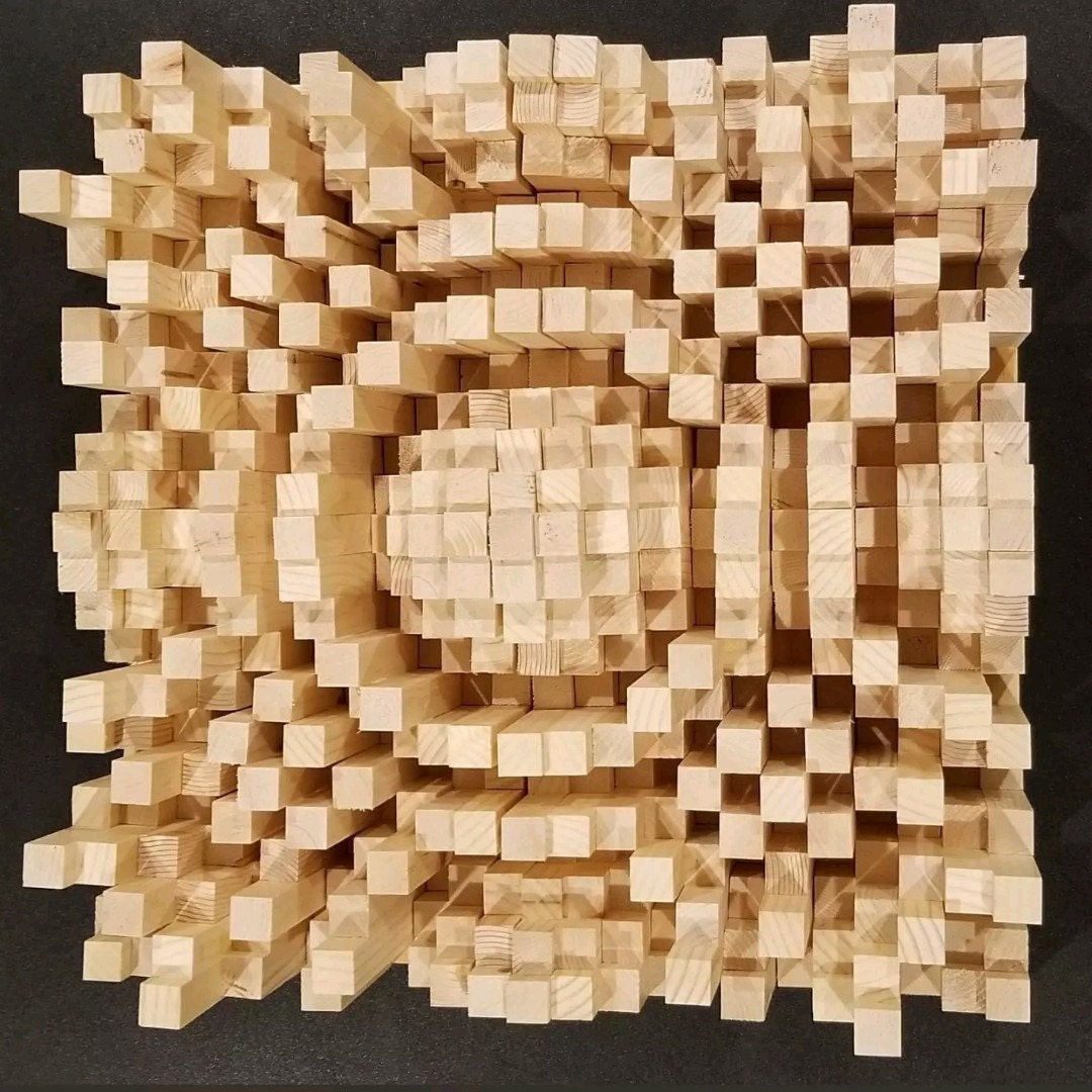

Popular Post Фдуч Posted December 24, 2023 Popular Post Share Posted December 24, 2023 Предисловие Акустическая обработка комнаты - процесс, который нужно изучать на практике, тогда теоретические познания, включая почерпнутые на специализированных форумах, будут понятны после их опробования, зачастую перечеркивая и собственные устои, и то, что пишут в интернетах. Среди таких открытий: - Басовые ловушки при толщине более 30 см. более эффективны с менее плотным материалом. - В КдП не встает больше двух пар Шредеров - третья портит звук. - На фронтальной стене не встает больше двух Скайлайнов (60х60 см), иначе КИЗы неестественно укрупняются. - Самый красивый Скайлайн имеет самую низкую эффективность. - Столбики Скайлайна не должны быть уже 40 мм, об этом написано как предостережение даже в калькуляторе, но кто на это смотрит? - На боковых площадках не очень эффективны Шредеры (Смирнов убрал их из "зеленой комнаты", служащей примером "много Шредеров - хорошо" в 2013 г.), туда не встают Скайлайны. В общем, работа многих устройств не понятна, пока их не попробуешь. Собственно речь пойдет о рассеивателях в зоне боковых отражений. Как сказал выше, ни Скайлайны, ни Шредеры не дают положительного эффекта - становится слышна "лепестковость" звука, причем даже у более "деликатного" Скайлана. Долгое время использую "по бокам" панели из микропористой древесины с толстым шпоном, но, после того, как были сформированы фронтальная и тыловая стены, стало понятно, что они со своей задачей не справляются. Для опытов был приобретен замечтательный материал - Холлофайбер, который вообще не имеет запаха, и не "колется", плотностью 50 кг/м3 и 30 кг/м3, толщиной, соответственно 5 см. и 10 см., что позволяет экспериментировать куда шире, чем с условным Vicoustic для стен. Открытые плиты обладают высоким поглощением и не годятся никуда - ни в углы, ни на фронт, ни по бокам. Обернутые в полиэтиленовую пленку они возвращают ВЧ, но СЧ и НЧ поглощаются, что выворачивает тембральный баланс в КдП - вроде как "воздух" остается, но звучание становится "ядовитым" - именно из-за переизбытка отраженных ВЧ на фоне снижения СЧ. Короче, наиболее эффективный путь - повторить за метрами (кхе-кхе, вспоминается "зеленая комната", которую повторять не стоит), потому пробуем конструкцию ЮАМа, благо в Леруа продаются практически готовые наборы для их сборки. Собрав первый, не утерпел, отнес его в КдП и набив 25-ю см. Холлофайбера, включил музыку. При длине конструкции 1,2 м (на 6,5 м стены) она дала то, чего хотелось - четкость образов, их большую голографичность. Общее ощущение от звука - он избавился от фонового "шума", стал более четким, во всех диапазонах, включая бас. С басом при этом интереснее всего - ловушка то ведь находится не в углах, там где моды максимальны, а по бокам, и тем не менее, на басе улучшения тоже слышны. Самый интересный эффект заключался в том, что правая колонка подрастворилась в КдП и голова инстинктивно тянулась вправо, чтобы слышать "улучшенный" звук, нежели он был слева (напомню, ловушка была одна). В общем, именно одна "ловушка ЮАМа" дала большее понимание, как она работает. Следом, конечно же, была сделана и вторая, после установки которой быстро пришел вывод, что надо делать их большими. Потому следующий планируемый проектный размер таких же устройств - 120 см. на 120 см. При этом отмечу, что имеющиеся теоретические познания и опыт изготовления Шредеров, Скайланов, басовых ловушек не дают понимания, как работает эта конструкция на НЧ - исходя из теории быть четвертьволновым поглотителем она не может, т.к. волне некуда "заходить". Но, она... работает! И работает очень эффективно. Многоуважаемого автора конструкции @ARXYUR хочется спросить о значении ширины "ячеек", какими их следует делать (сейчас - 15 см.) 6 7 Quote Link to comment Share on other sites More sharing options...

Blüthner Posted December 24, 2023 Share Posted December 24, 2023 Поддержу тему и идею. Сделал себе нечто подобное, с точки зрения принципа рассеивания, только получилась вещь другого калибра и с другими материалами. Увидел акустические конструкции с подобными ребрами в одном концертном зале. Орган там звучал великолепно. Воплощение в домашнем формате заняло около 30 минут на склейку одной секции и около 1000 руб на комплектующие, заказанные на Озоне. Разместил на боковых стенах по паре секций как на фото, результат очень впечатлил. 8 Quote Link to comment Share on other sites More sharing options...

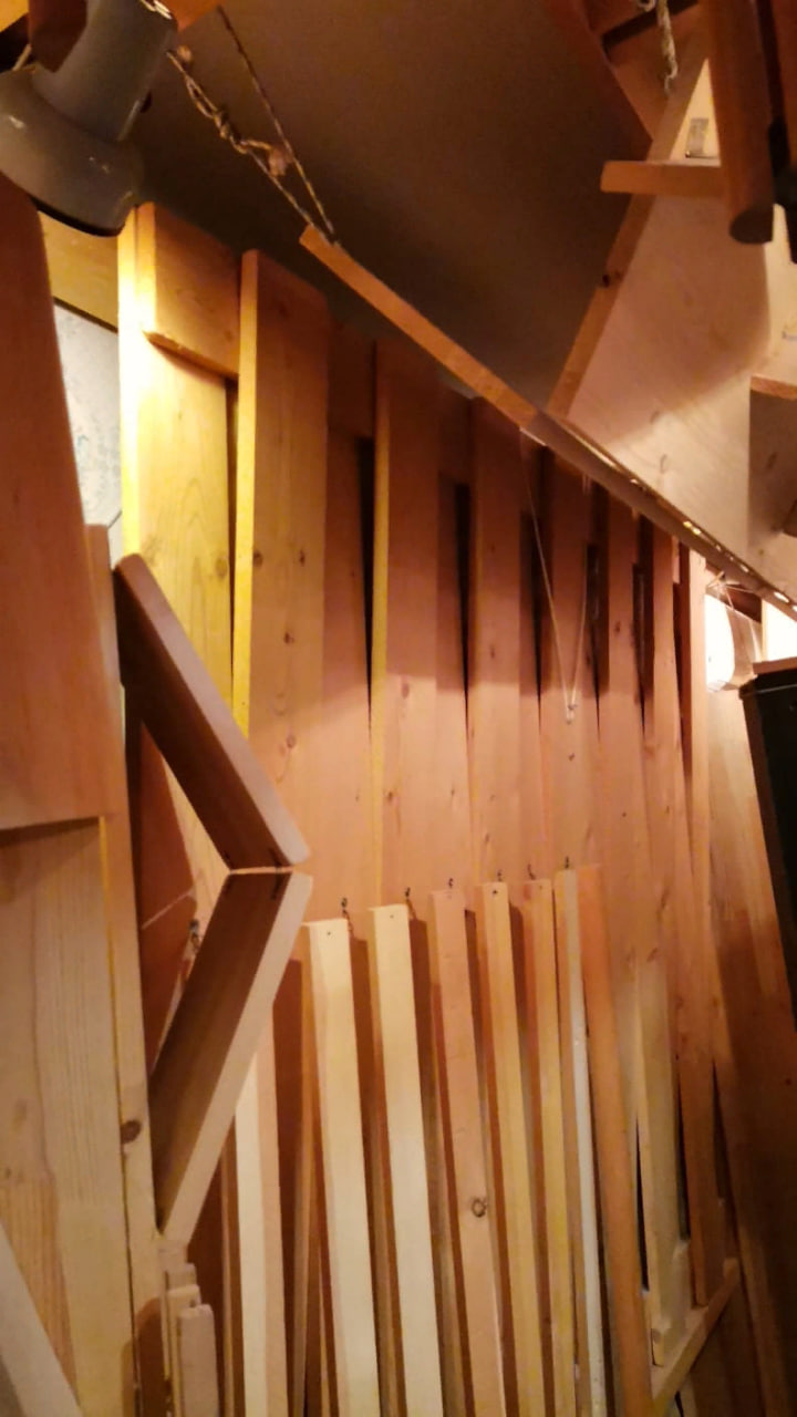

ARXYUR Posted December 25, 2023 Share Posted December 25, 2023 10 часов назад, Фдуч сказал: хочется спросить о значении ширины "ячеек", какими их следует делать (сейчас - 15 см.) У меня в отражателях ширина досок преимущественно 120 мМ. На щитах, расположенных выше - на балюстраде, находящейся в 75 сМ от пола, и до высоты потолка (255 сМ) чередуются доски 120 мМ, как и у Вас, но немного поуже... А ниже балюстрады - т.е. до пола идут щиты, где доски спарены, образуя ширину 240 мМ. Смысл прост - уменьшить регулярность размеров рассеивателей, т.е. увеличить разнообразие размеров. Поэтому применяются доски и 200 мМ, и множество разноразмерных мелких рассеивателей. Нужно просто уметь слушать... и иметь возможность изменять быстро-быстро расположение мелких разноформных рассеивателей в пространстве, а не только на стенах и потолке КдП. На моих фото КдП в разные её времена существования можно увидеть изменения пространственной композиции рассеивателей. Постепенно я довёл эту изменчивую композицию до уровня аудиоинструмента... на котором могу сыграть любую "акустическую обстановку", если и когда возжелаю... У меня таких быстро управляемых щитов, в стиле Вашего фото, всего два. Но это самые значимые рассеиватели в части управления натуральностью звуков. Щиты расположены слева и справа от АС и продолжаются вдоль стен в сторону слушателя. Щиты наклонены верхней частью в сторону оси КдП. И задней частью развёрнуты в сторону слушателя. Углы наклона и разворота небольшие, их удобнее выбирать на слух по мере организации архитектурного оформления КдП, т.е. заполнения КдП прочими рассеивателями - на потолке, на тыловой стене за слушателем и на стене за АС. Фиксация наклона у меня осуществлена верёвками, которые прямо на лицевой поверхности щита крепятся за один из трёх шурупов, ввёрнутых в поверхность одной из досок. Меняя наклон почти мгновенно - за 5...8 секунд, я имею возможность показать "смерть звука"... когда щиты становятся параллельны стенам. Разворот и его фиксация осуществляются элементарным трением нижней части щитов о балюстраду, на которой они установлены без какого-либо крепления. На фото показан левый щит. Видна верёвка для фиксации угла наклона. Видна балюстрада, на которой щит установлен. Слегка ощущается разворот задней кромки щита к слушателю. Сзади на щит закреплён поглотитель изовер 50 мМ толщиной. Через клиновидные щели между досками происходит поглощение на ВЧ, которое (на измеренной АЧХ) начинает плавное снижение от частоты 10 кГц... Виден и нижний щит, тоже свободно размещённый на нижнем бруске балюстрады. У него по две доски рядом, и наклон вверх. Сейчас система (усилитель) в реконструкции, поэтому некоторые девайсы и рассеиватели стоЯт кучкой, а не занимают штатные места. Не обращайте внимания. И вообще вся КдП может быть довольно быстро разобрана на части и перенесена в другое помещение... Это задний угол КдП за ранее показанной левой АС... Там другие рассеиватели и щиты... Все они управляемого расположения и ориентации... (не гендерной)... Многие мелкие рассеиватели сняты на время работ с системой. 4 5 Quote Link to comment Share on other sites More sharing options...

ARXYUR Posted December 25, 2023 Share Posted December 25, 2023 На нижнем фото виден брусок = "башмак" для крепления горизонтальных балок... Так сделано на всех колоннах = вертикальные несущие. Серый щит из оргалита, который немного виден - это низкодобротный поглотитель НЧ колебаний воздушной массы КдП на основных её модах. На щите сзади тоже 50 мМ изовера. Между изовером и стеной зазор 50 мМ - минимально необходимый. 2 Quote Link to comment Share on other sites More sharing options...

Фдуч Posted December 25, 2023 Author Share Posted December 25, 2023 5 минут назад, ARXYUR сказал: Система ещё долго не будет в работе - я ленив и медлителен... Мне бы именно конструктив акустической обработки посмотреть, многое непонятно - например, НЧКП совсем не вижу где. А на потолке какой слой изовера под (над) рассеивателями? Quote Link to comment Share on other sites More sharing options...
ARXYUR Posted December 25, 2023 Share Posted December 25, 2023 5 минут назад, Фдуч сказал: Мне бы именно конструктив акустической обработки посмотреть, многое непонятно - например, НЧКП совсем не вижу где. А на потолке какой слой изовера под (над) рассеивателями? НЧКП у меня нет. Изовера на потолке тоже нет. Поглотители НЧ/ИНЧ только низкодобротные щиты - 4 штуки, два слева, два справа - ближе к углам КдП. Quote Link to comment Share on other sites More sharing options...
Фдуч Posted December 25, 2023 Author Share Posted December 25, 2023 8 минут назад, ARXYUR сказал: НЧКП у меня нет. Изовера на потолке тоже нет. Имел ввиду это: Серый щит из оргалита, который немного виден - это низкодобротный поглотитель НЧ колебаний воздушной массы КдП на основных её модах Т.е. это просто щиты, а не герметичная конструкция? Был их расчет под комнатные моды или просто подбирались на слух? 12 минут назад, ARXYUR сказал: Изовера на потолке тоже нет. Интересно, полагал, что небольшое поглощение СЧ там нужно. Quote Link to comment Share on other sites More sharing options...
ARXYUR Posted December 25, 2023 Share Posted December 25, 2023 35 минут назад, Blüthner сказал: А какие решения у вас для передней стены, за акустикой? На фото, где показан задний угол за АС - это и есть стык левой стены с таловой (за АС) стеной. Стена тоже имеет два щита наклонённых верхней кромкой в сторону слушателя. И развёрнутых влево и вправо в сторону ближайших к щитам стен. Один щит виден на указанном фото. Есть и другие фото, но они более 2,3...3,0 Мб... и не проходят здесь. Quote Link to comment Share on other sites More sharing options...
вова Posted December 25, 2023 Share Posted December 25, 2023 4 минуты назад, ARXYUR сказал: На фото, где показан задний угол за АС - это и есть стык левой стены с таловой (за АС) стеной. Стена тоже имеет два щита наклонённых верхней кромкой в сторону слушателя. И развёрнутых влево и вправо в сторону ближайших к щитам стен. Один щит виден на указанном фото. Есть и другие фото, но они более 2,3...3,0 Мб... и не проходят здесь. Скиньте мне, я их сделаю и выложу. Сейчас в личку напишу. 4 1 Quote Link to comment Share on other sites More sharing options...
ARXYUR Posted December 25, 2023 Share Posted December 25, 2023 6 минут назад, Фдуч сказал: Т.е. это просто щиты, а не герметичная конструкция? Был их расчет под комнатные моды или просто подбирались на слух? Да, это не НКЧП, а просто нечто, похожее на щиты Бекеши. Но с жёсткой поверхностью. Моды были рассчитаны ещё в 1994 г. - вручную, как и всё, что я делаю, и начало работы над КдП показано именно с расчётами в журнале Класс А... Я всё делаю на слух... поскольку оно и делается для слуха... 1 1 Quote Link to comment Share on other sites More sharing options...

ARXYUR Posted December 25, 2023 Share Posted December 25, 2023 20 минут назад, Фдуч сказал: Интересно, полагал, что небольшое поглощение СЧ там нужно У меня распределённая система подпотолочных рассеивателей - и подпространственная в объёме за АС. Вот, вова их выложил. Задняя стена ближе к потолку 3 Quote Link to comment Share on other sites More sharing options...
