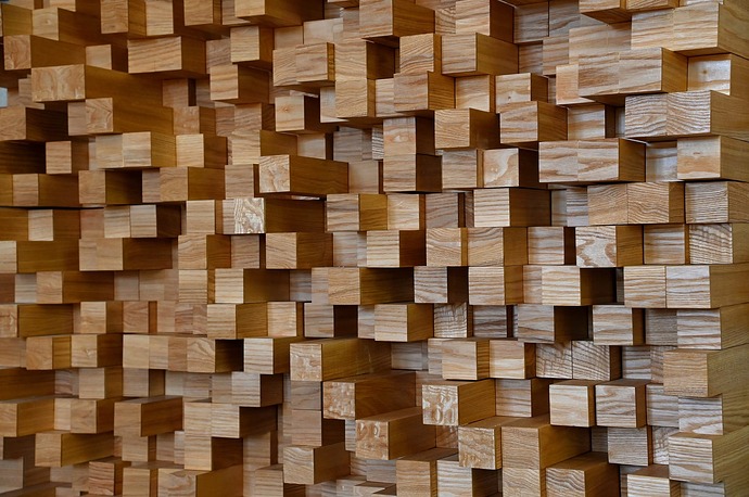

Фдуч Posted December 28, 2023 Author Share Posted December 28, 2023 Опыт использования диффузора Скайлайн. Изготовил 2/3 от задуманного Скайлайна - 552 столбика из 828 планируемых (115 на 180 см), и водрузил их на фронтальную стену. И на недоделанной конструкции получил неожиданный эффект. По сути это 4 панели размером 60х55 см, ширина столбиков 5 см, максимальная высота - 22 см. То есть их площадь - 1,2 х 1,15 м. на стене размером 5,6 м на 2,9 м. Таким образом диффузор занял только 8% площади от всей стены (планировалось 12% то есть размер 1,15 на 1,8 м) Немного о КдП и системе. КдП имеет элементы рассеивания и поглощения, чутко отзывается на перемещение этих конструкций, как пример - при площади 35 кв.м. высота размещения маленьких Шредеров (80х60 см) по бокам от слушателя (стена - 6,5 м) имеет точность по высоте в 10 см - при перемещении на эту высоту звук меняется. Сзади - Скайлайны 1,2х1,2 м., в зоне первых боковых отражений - частичное поглощение. Сама система имеет неплохую детальность и разрешение, но самое главное - имеет хорошую сцену. Например, позволяет слышать и “видеть”, разные тарелки барабанной установки, то есть не только иметь общую локализацию установки, но и точно определять расстояние в 1+ м. между тарелками (“крэшэм” и “райдом”?). Собственно увеличенный Скайлайн вместо 0,6х1,2 м. был задуман, так как хотелось сделать глубже “сцену”. Но он этого не позволил получить… Итак. Первые впечатления после навешивания панелей. Мы оказались на балконе Кафедрального собора святых Петра и Павла. Отступление - сами музыканты часто отрицают КИЗы, эшелонирование и т.п. Но вот именно на этой площадке с балкона можно выделить если не каждый инструмент, то уж альты от скрипки точно отделить, да и духовые будут звучать именно из глубины сцены с точным пониманием с закрытыми глазами точки, где они находятся. Что нас приблизило к этому акустическому залу? Это зал имеет глубокую реальную сцену - за музыкантами есть пространство для создания реверберации от стен сцены. Такая сцена там очень в тему, по моим впечатлениям это самый впечатляющий по акустическим свойствам концертный зал (но не самый правильный из-за избыточного, кмк, Rt60). Итого, мы получили в КдП акустическую иллюзию глубокой физической сцены (стен, располагающихся далеко от источников звука), как следствие - гипертрофированный размер “зала” (где сидят зрители). И в общем-то это дело поправимое - напротив слушателя по бокам можно установить такие же Скайланы, раздвинув стены зала, т.е. КдП. В общем-то да, но это было про плюсы. Теперь минусы. Установив дополнительные рассеиватели на фронт, мы увеличили уровень отраженного звука, причем “правильного” диффузно рассеянного, за который цепляется “мозг”. И он суммировался со звуком АС, причем в том диапазоне, на который настроен Скайлайн (800-3500 Гц). Хуже стало почти все - духовые, скрипки, и, главное - вокал (хотя в указанный диапазон попадают обертона вокала). В итоге впервые услышал что такое “большая” голова - звук солиста рисует в воображении голову великана, который поет между колонок, занимая 1/4 стены, выдвинувшись вперед. Руки тянутся за пледом, накрыть сначала небольшую верхнюю часть Скайланов, потом все бОльшую часть, а потом выясняется, что накрыл всю вторую “половину” (верхнюю). И убрав их понимаешь, что с двумя Скайлайнами размером 0,6х1,2 метра было самое “то” (НиД)- и хорошая локализация КиЗов, и одновременно “пространство”. Тем, кто осилил написанное, общий вывод - маслом кашу можно испортить, и сделать это очень легко, так как Скайлайны, как и диффузоры Шредера при их “избыточном” количестве легко могут испортить звук. Диффузоры раздвинули стены, но испортили виртуальную сцену - кмк, самое интересное достоинство хорошей системы. Так что не гоняйтесь за “красивыми” диффузорами, и тем более не заказывайте большие, не послушав их у себя. Ибо вытащить их потом из КдП будет мешать жаба, которая будет шептать “ты же столько денег за них отвалил!”, что будет вступать в диссонанс с ушами, и явно не будет способствовать принятию правильного решения. 3 4 Quote Link to comment Share on other sites More sharing options...

Shidim Posted December 28, 2023 Share Posted December 28, 2023 4 часа назад, Фдуч сказал: А что в автомобиле может отвечать за ширину сцены? Какие элементы акустической обработки? Вот и в КдП по моему опыту диффузоры влияют на виртуальный размер комнаты, нежели чем на параметры сцены. Далее - копипаста моего поста (повесил, но почему-то потребовала одобрения м-ров). За видимую ширину сцены (паттерн ASW-видимая ширина источника) ,больше отвечает первое отражение от боковых стен, важным моментом впечатления будет угол прихода этого отражения (желателен 60град), соотношение задержки этого отражения с прямым звуком, его структура (желательно зеркальное спектрально схожее, когерентное отражение). Примером схожести из другой сенсорной системы(зрение) может являться периферийное зрение при просмотре широкоформатного фильма на большом экране. Хотя в некоторых концепциях могут применяется и диффузоры в центре фронтальной стены между АС, такая концепция называется ESS. (Концепция “раннего рассеяния звука”, 80-е годы) цель: рандомизировать и рассеять ранние отражения (мозг мог бы отделить их от прямого звука) · - контролируемая диффузия передней стенки (диффузоры QRD) А. Пэрри (1998) Цитата ( 3 Quote Link to comment Share on other sites More sharing options...
Shidim Posted December 28, 2023 Share Posted December 28, 2023 Кстати по вопросу сомнительности размещения диффузоров в площадках первых отражений, не нашёл способа объяснить простым/"нептичим" языком, так, что бы понятно было даже блондинкам))) По этой причине просто приведу машинный перевод оригинальной статьи Артура Ноксона, затрагивающего именно этот вопрос. Оригинал самой статьи в свободном доступе на AES Статья https://disk.yandex.com.am/i/dz_bcWGRYCUUiQ 2 3 Quote Link to comment Share on other sites More sharing options...
