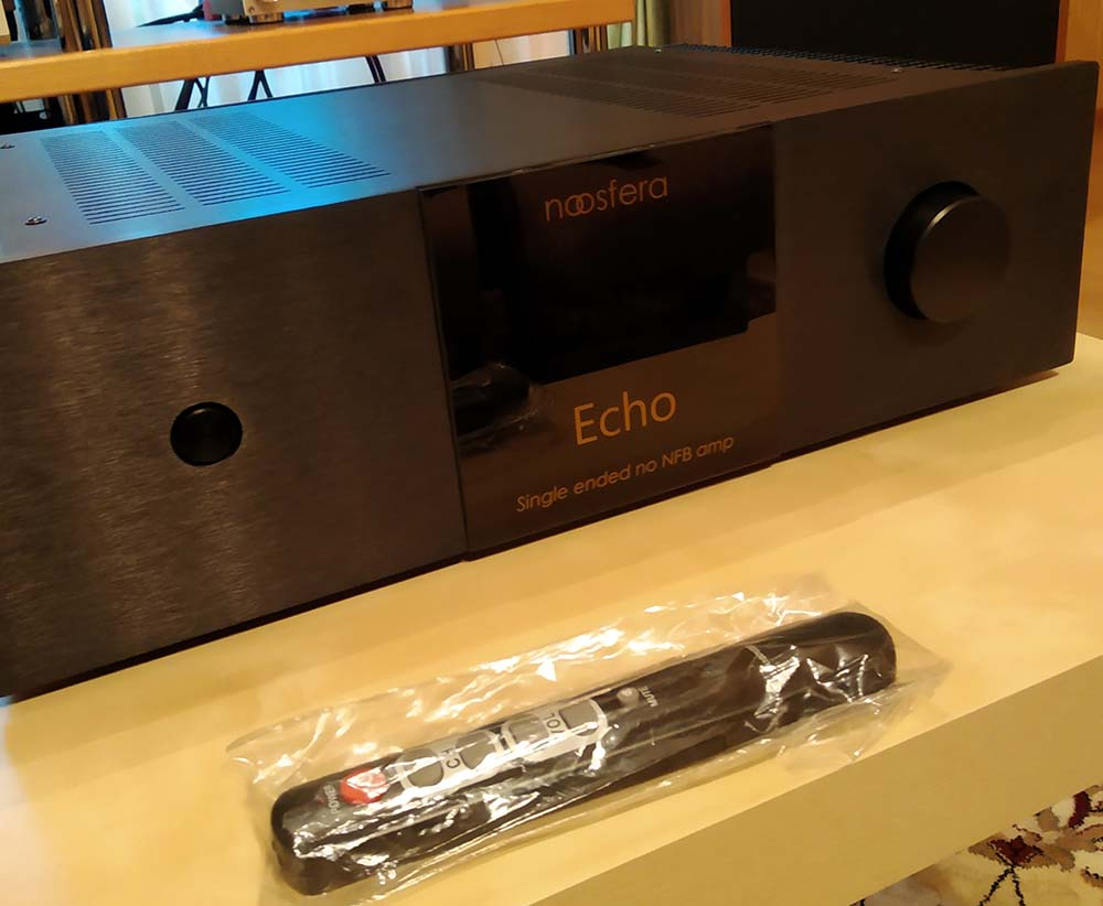

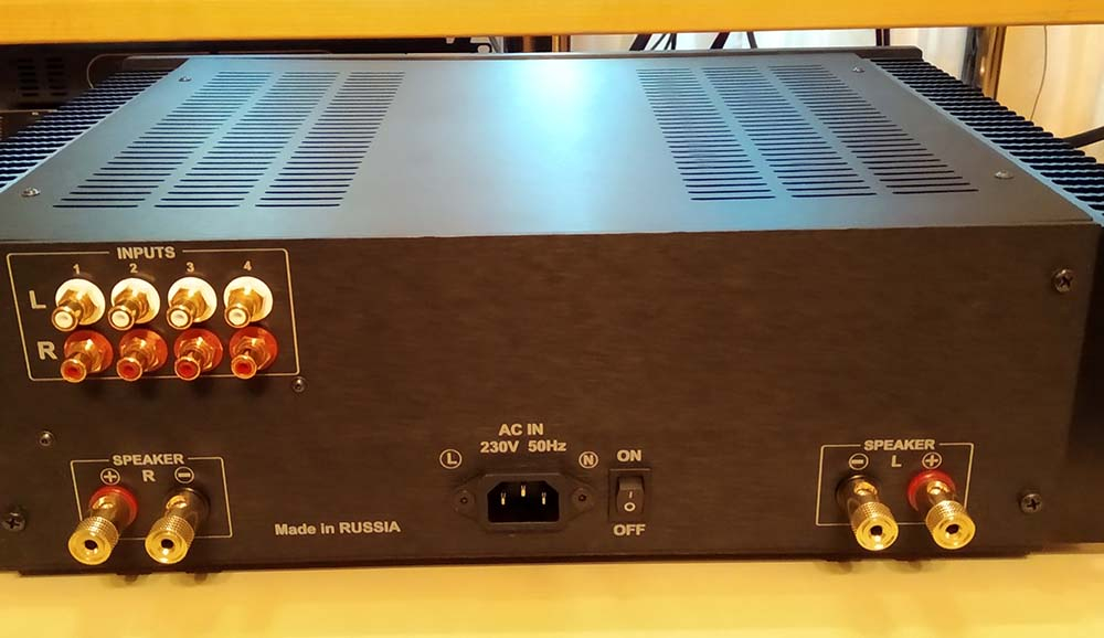

Собственно, о предмете обсуждения:
Noosfera Echo - усилитель, работающий в чистом классе А, по однотактной схеме, без общей ООС. Как и хорошие ламповые схемы, даёт ясный и естественный звук, но без присущих лампам особенностей. Мощность достаточная для разнообразной акустики, кроме самой низкочувствительной. Специально подбирать акустику, как это делают "под лампы", не нужно. Но для полной реализации качества усилителя акустика должна быть как можно лучшей.
Номинальная выходная мощность - 35W@4 Ома, 22W@8 Ом
Выходное сопротивление во всей полосе частот: v4 - 0,6 Ом / v5 0,15 Ом.
Полоса усиления 0,2 Гц - 300 кГц по уровню -3dB
Коэффициент усиления 50
Входное сопротивление 10 кОм
450х130х310 мм
