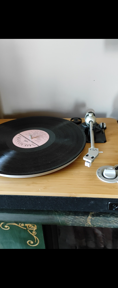

Мне довелось услышать звучание винила на проигрывателе с встроенным корректором.Активной полочной акустикой.И начальной головкой АудиоТехника.Все звучит полноценно и очень даже не плохо.Претензий нет.Низов хватает.
Вот описание комплекта проигрывателя Боба Марли.   https://m.audiomania.ru/proigryvatel_vinila/marley/marley_stir_it_up_wireless.html
1 час назад, oleg N сказал:
Фото акустики как то слабо сочетается с фразой "низов хватает". :LOL: Ну и возвращаясь к теме - для начала не плохо бы озвучить характеристики акустики и фонокорректора.  Сколько заявлено производителем корректора на выходе и какая чувствительность у акустике на входе.

Вы сбиваете человека с толку.Вместо того,чтоб дать верный совет.Рассуждаете о полноценности звучания по фото акустики .Мне думается,что у человека следует поменять ММ головку.Ну например на ту же АудиоТехнику начального уровня.И все у него зазвучит.
5 минут назад, oleg N сказал:
Может зазвучит, а может и нет. Пусть ТХ своей системы озвучит, тогда можно будет не гадать на кофейной гуще...
