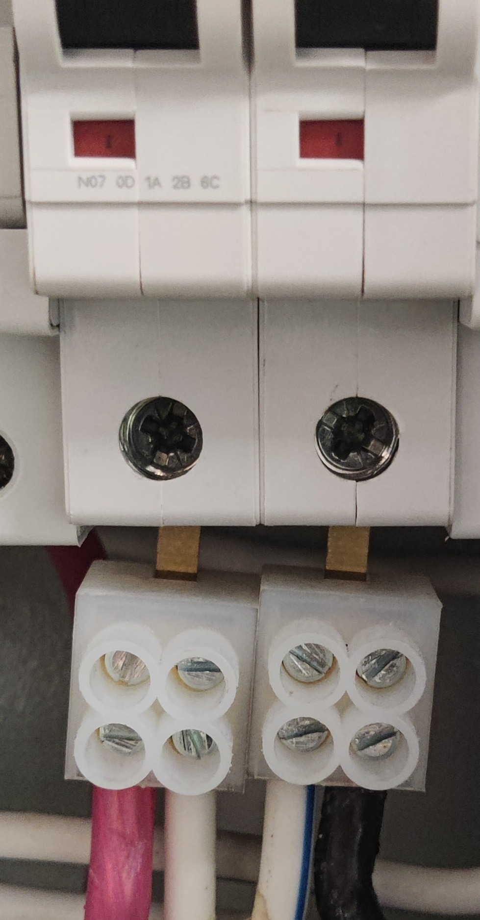

4 минуты назад, Фдуч сказал:
Глянул щиток, он из таких, в основном, состоитъ. Оно?
SH серия (4500 А) похуже, чем S (6000 А).
У последней контакты рассчитаны на большую отключающую способность.
32 минуты назад, Фдуч сказал:
Оно?
Нет, это более дешевая серия. Но я их не слушал...

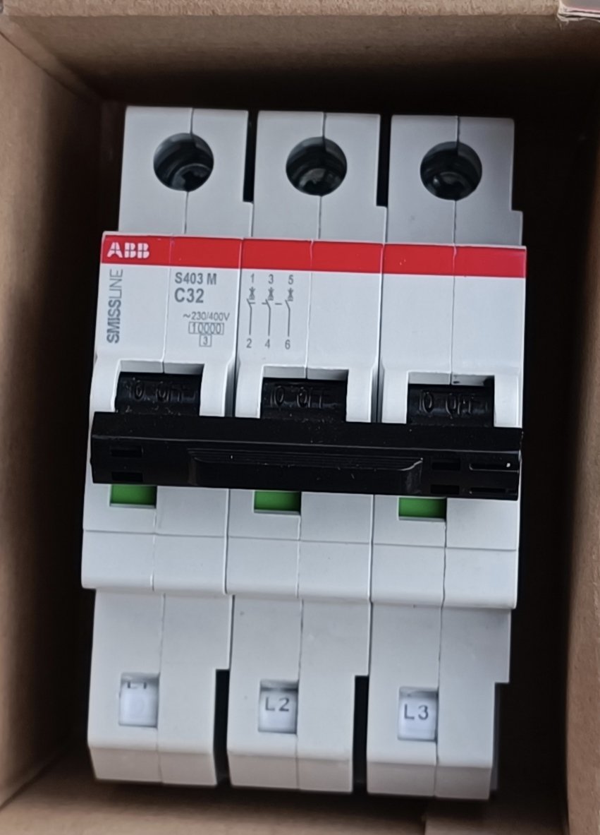

22 минуты назад, Юрий Р. сказал:
Есть еще серия S200M (например, однополюсный автомат S201M) с отключающей способностью 10000А.
Вот только что такой получил.
На замену IEK на входе в квартиру. Прямо со входа этого автомата благодаря его двойной клемме и полключу выделенку. Т.е. на самом деле даже мимо него будет выделенка :)
Дальше будет пока стоять Legrand DX3, который и будет отключать выделенку.
15 часов назад, Staudio сказал:
Мой промах. Не с тем креплением взял автомат. Заменю на почти такой же, что к моей рейке крепится.

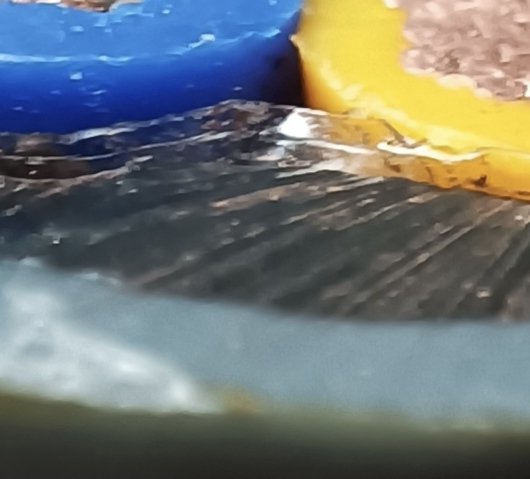

Отрезал пару см черновсого кабеля - ношу с собой для примерки к кабель-каналам. Поскольку отрезал ножом - вот такие забавные разводы на изоляции :)
Мягонькая медь, хорошая.
Три слоя изоляции, помимо изоляции каждого из трех проводов.
