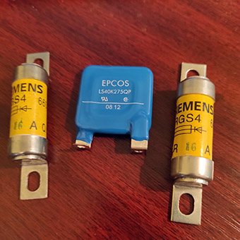

При больших и быстрых скачках напряжения быстродействия реле/контактора может не хватить. Я использую комбинацию таких приборов в распределителе питания, быстродействие гарантировано:
